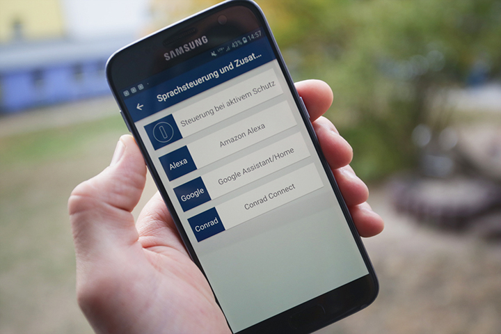

So verknüpft Ihr Eure kompatiblen Homematic IP-Geräte mit Eurem bestehenden Conrad Connect-Account:
  1. Aktualisiert zunächst die Homematic IP-App und navigiert dann wie folgt: Einstellungen > Sprachsteuerungen und Zusatzdienste > Conrad Connect
  2. Tippt nun auf Status-Reports und stimmt der Übertragung von Status-Reports an Conrad Connect zu
  3. Tippt nun auf Kopplung und notiert Euch den angezeigten Aktivierungsschlüssel
