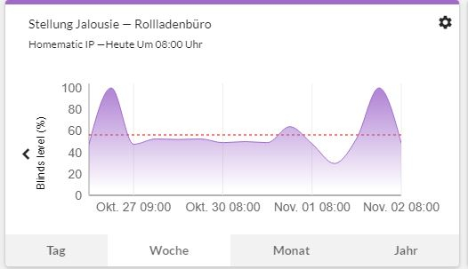

wieso werden hier die Rolladen verschieden angezeigt? ich hätte erwartet, dass die Werte nicht gemittelt oder geglättet werden. Ich möchte eigentlich sehen wann ein Rolladen betätigt wurde!
  • FranzjosefFranzjosef Member Posts: 50

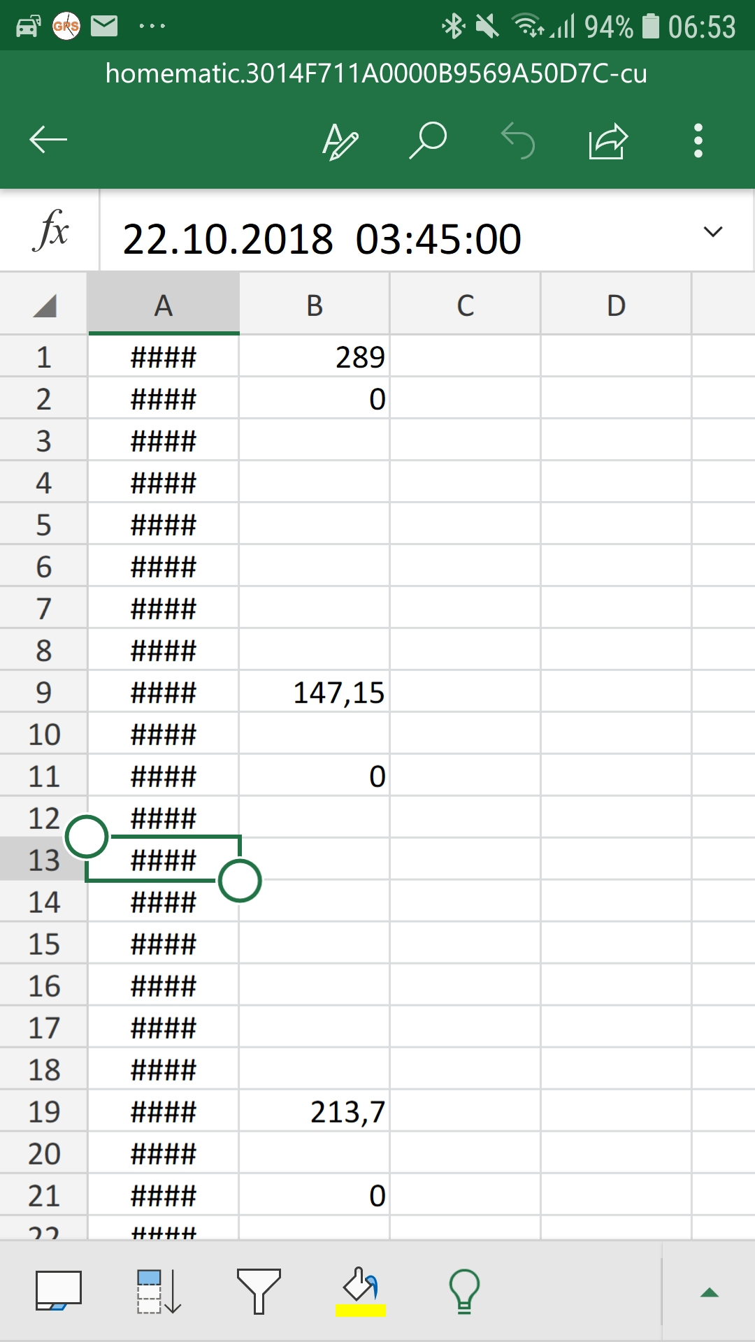

    Ich glaube das Problem kommt von der Datenerfassung in Conrad connect. Ès kommen scheinbar immer Daten wenn sich vor Ort was ändert. Die Positionen(Zeitpunkte) dazwischen sind undefiiert. Besser diese würden mit dem letzten gültigen Wert beschrieben. Dann würden die Kurven auch sauber aussehen

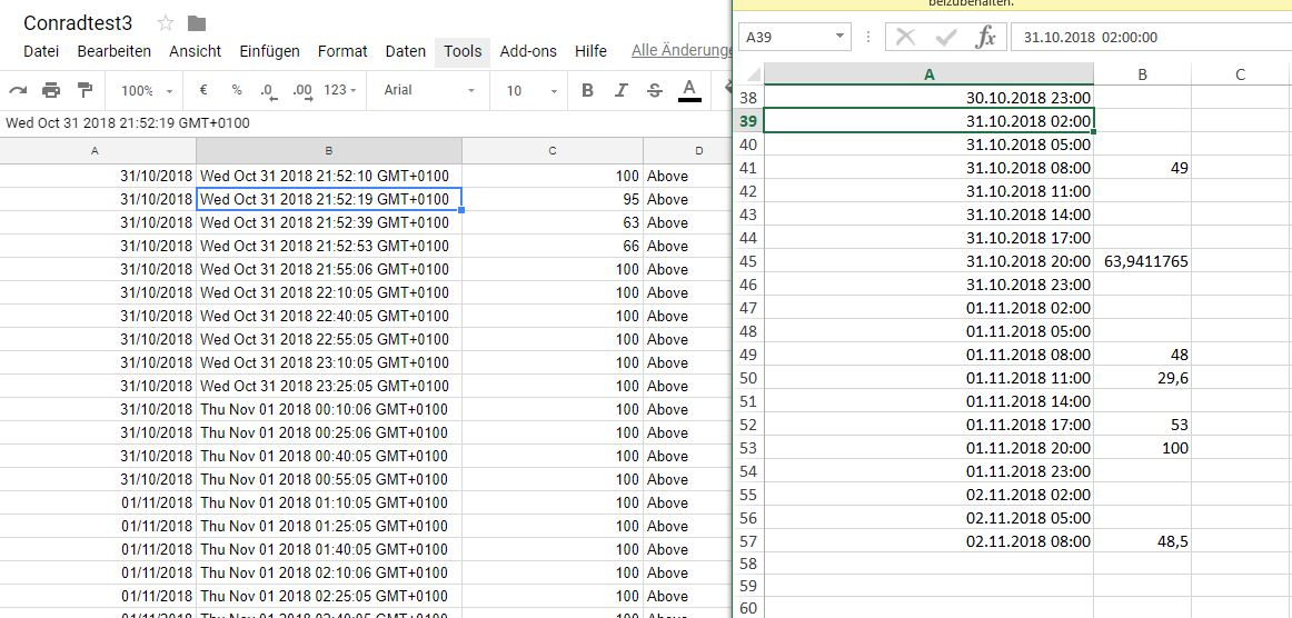

    Hallo Christian, ich versuchs mal:
    Sensoren liefern Werte nach Conrad Connect, dies geschieht je nach System nicht in festen Zeitintervallen. Wird jetzt ein Diagramm angelegt, errechnet sich Conrad-Connect Zwischenwerte bzw. fehlende Werte. Dadurch entstehen Kurven die den tatsächlichen Daten nicht entsprechen. Besonderst fällt mir das auf bei Rolläden oder Dimmwerte, anders wie bei Temperaturwerten kommen hier nur bei Änderung Daten. Im Diagramm ist dann der Rolladen nie auf 0% obwohl er nur auf und zu fährt. Conrad Connect müsste bei den Sensoren sol
    ange den letzten bekannten Wert übernehmen bis ein neuer Wert kommt. Erst dann würden die Diagramme korrekt aussehen. Anbei ein Diagramm aus Conrad Connect und eine Gegenüberstellung der Daten aus dem Export Conrad Connect und dem Export in GoogleSheets für den selben Rolladen. Da wird schnell klar, dass Conrad sich irgendwelche Werte selbst berechnet.
  • ChristianChristian Administrator, Moderator Posts: 2,022 admin
    Danke @Franzjosef, habe ich so präzise formuliert übernommen!
