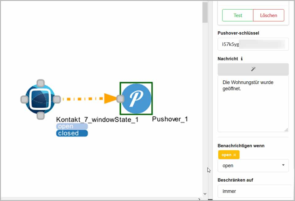

Da meine Kinder manchmal die Wohnungstür öffnen und rausflitzen, benötigte ich eine einfache Hinweisfunktion. So geht's:
  1. Kostenlos bei Conrad Connect registrieren.
  2. Homematic IP Fenster- und Türkontakt HMIP-SWDO an der gewünschten Stelle platzieren (Tür, Briefkasten, etc.), dann diesen innerhalb der Homematic IP App konfigurieren.
  3. Homematic IP in Conrad Connect einbinden
  4. Um Pushover als Aktor nutzen zu können, müsst ihr euch die entsprechende App holen, es fallen die einmaligen Kosten für den Kauf der App an.
  5. Wenn Ihr bei Conrad Connect eingeloggt seid, öffnet nun den Projekteditor.
  6. Sucht Euch unter Sensoren den entsprechenden HmIP Tür-/Fenstersensor, verknüpft diesen mit dem Pushover-Aktor und konfiguriert das Ganze entsprechend. Im Zuge dessen haben wir den Pushover-Code eintragen (erhaltet ihr beim Kauf der App) und definiert, dass der Aktor bei Öffnung des Sensors getriggert werden soll. Zudem legen wir fest, dass dies immer geschehen soll, also ohne weitere zeitliche Frequenz-Beschränkungen.
  7. Speichert das Projekt und fertig!
