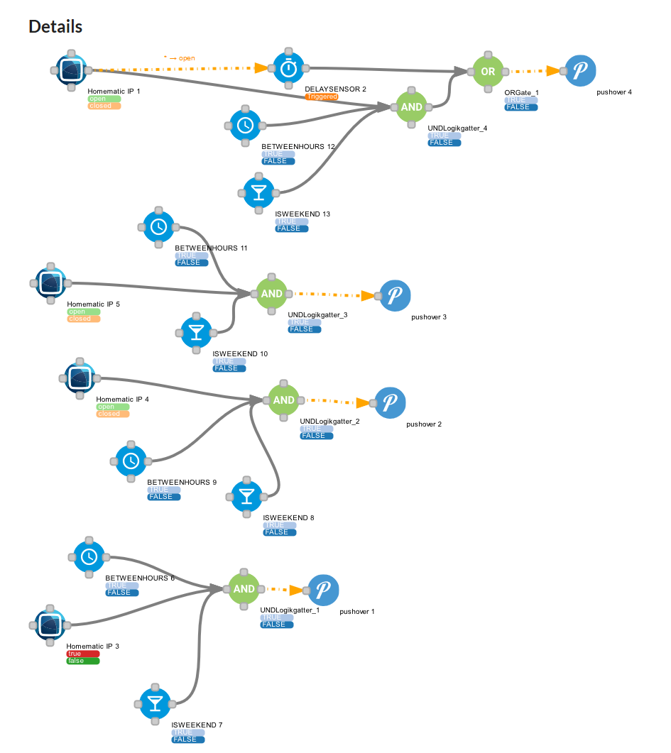

    Hm, jetzt bin ich verwirrt. Ich führe direkt auf ein InbetweenHours-Elements den Test auf und bekomme beim Bewegunsmelder zum jetzigen Zeitpunkt (09:29 Uhr) richtigerweise ein "TRUE". Führe ich den Test aber den Test auf ein Element gleicher Art aus, bei einem Ablauf mit Fensterkontakt , erhalte ich ein "FALSE".
    Du darfst dir das Projekt gerne ansehen, es heißt "FensterOffen" in meinem Profil.

  • ChristianChristian Administrator, Moderator Posts: 1,292 admin
    Habe mir erlaubt, dies mal hier zu zeigen
    Das Projekt ganz oben funktioniert so leider aktuell noch nicht. Der Delay -Sensor ist auf diese Art leider nicht verknüpfbar.
  • Thommy10Thommy10 Member Posts: 17
    Über den Umweg einer zweiten HMIP-Schaltsteckdose als binäre Variable ist das möglich. Der Fenstersensor schaltet diese "Variablen-Steckdose" ein. Wenn die Verzögerungszeit abgelaufen ist, wird geprüft ob in der Verzögerungszeit das Fenster wieder geschlossen wurde.
