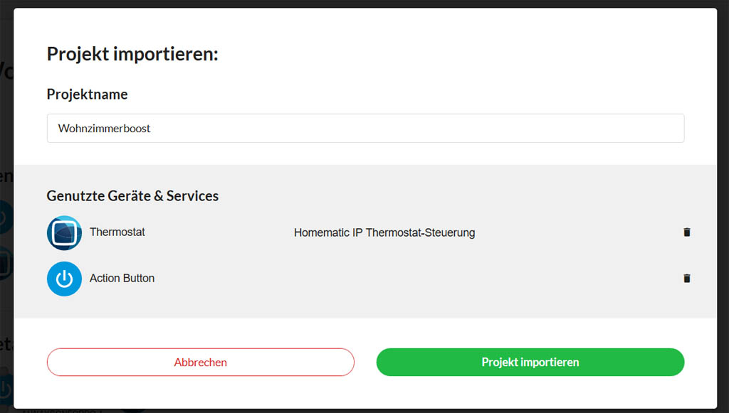

  4. Loggt Euch Conrad Connect ein und ruft das publizierte CC-Projekt Wohnzimmerboost auf.
  5. Klickt nun auf Projekt importieren.

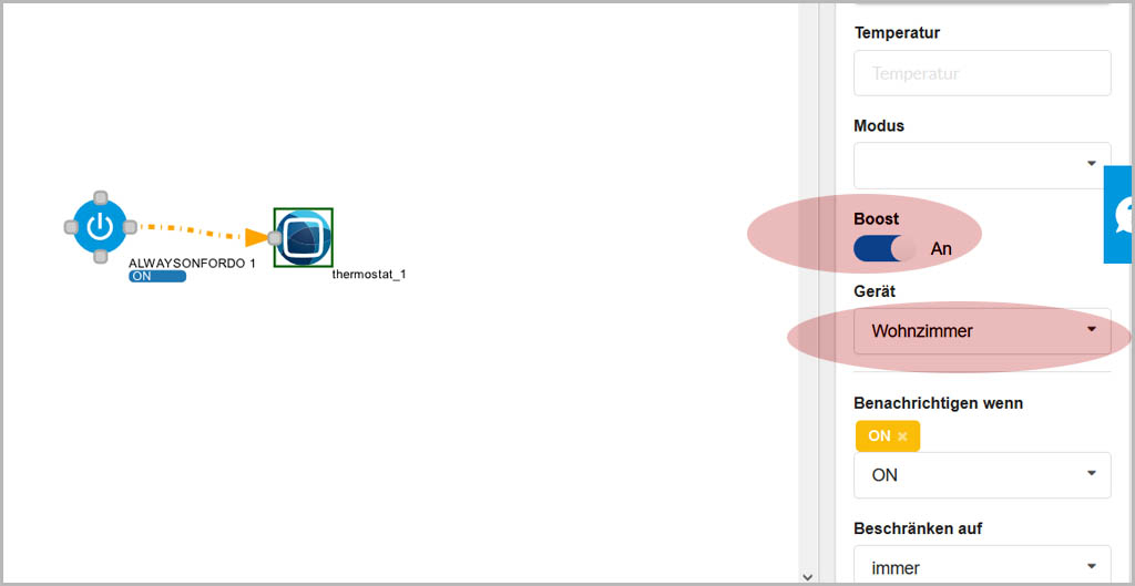

  1. Klickt auf das Thermostat-Element und konfiguriert diesen auf der rechten Seite wie folgt: Wählt den entsprechenden Raum aus (bei mir ist es das Wohnzimmer) und schaltet den Boost an.
  1. Speichert nun das Projekt. Wählt dabei einen Namen, der sich gut aussprechen lässt, denn dieser Name ist Teil des akustischen Trigger-Befehls.
