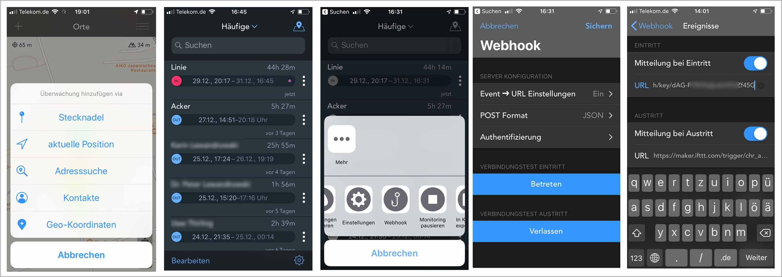

Auf Eurem iPhone
  1. Holt Euch im App Store die kostenpflichtige Geofency App (derzeit 3,99 €, empfohlen von @Thommy10, da nach dessen Tests mit Abstand am zuverlässigsten)
  2. Mit dem + Button in der Geofency App einen neuen Überwachungsbereich hinzufügen, sprich Eure Adresse.
  1. Definiert nun je einen Textstring als Event-Name für die Ereignisse Ankunft (bei mir chr_home) sowie Verlassen des Hauses (bei mir chr_away)
  2. Klickt in der Geofency App neben dem angelegten Ort für Eurer Zuhause auf den Hamburger Button rechts und wählt dann Webhooks und konfiguriert wie folgt:
Event -> URL Einstellungen -> Mitteilung für Eintritt: https://maker.ifttt.com/trigger/chr_home/with/key/hier-den_IFTTT-Webhooks-Key, d.h. Ihr müsst Euren Event-Namen für die Ankunft sowie Euren IFTTT Webhooks-Code in die URL eintragen
Analog dann für das Verlassen des Hauses: ttps://maker.ifttt.com/trigger/chr_away/with/key/hier-den_IFTTT-Webhooks-Key
Als POST Format wählt Ihr JSON.

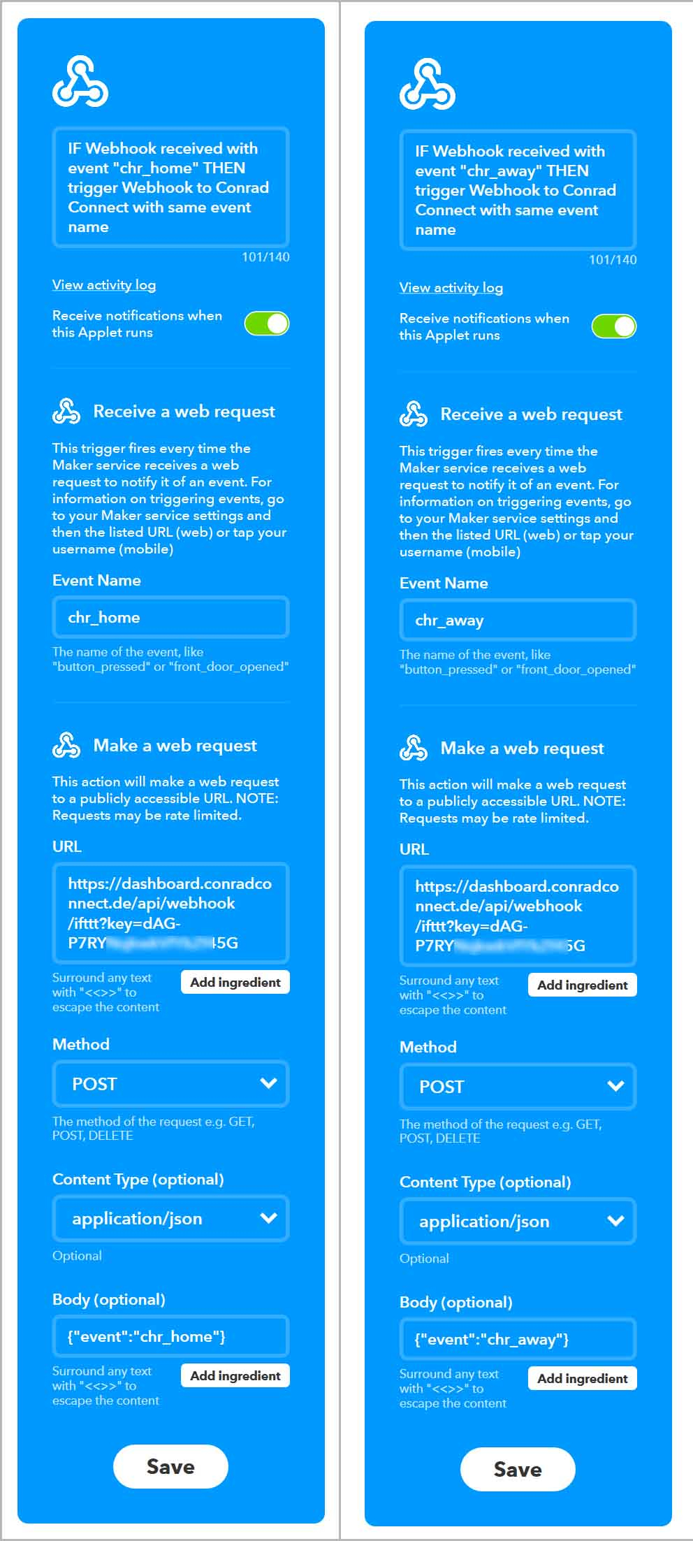

In IFTTT
  1. Nun müsst Ihr in IFTTT ein neues Applet anlegen, welches sinngemäß dies leisten soll:
    Wenn (If) Webhook für das Ereignis chr_home aus der Geofency App empfangen wird
    Dann (Then That) feuere einen ausgehenden Webhook, welcher dann Euer Conrad Connect-Projekt triggert
Zusatztipp: Ihr müsst also beim Anlegen jedes Applets sowohl im IF- also auch im THAT-Teil einen Webhook auswählen und konfigurieren. Wie man diesen für das IF-Element auswählt, findet Ihr unter Punkt 4. hier. Gleiches Webhook-Element wählt Ihr dann für den THAT-Teil.
Die beiden Applets für ANKUNFT bzw. VERLASSEN sehen fertig konfiguriert so aus:

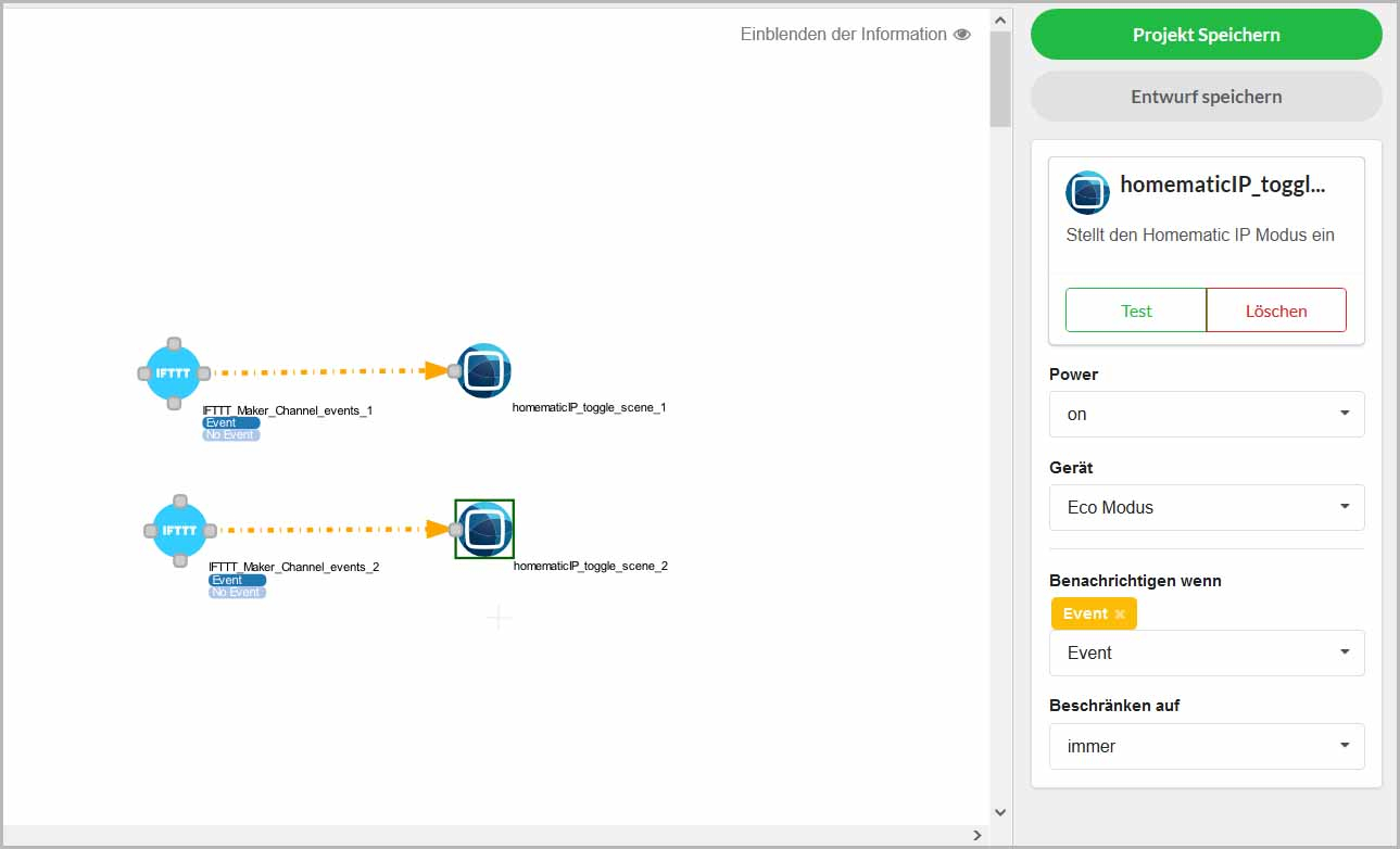

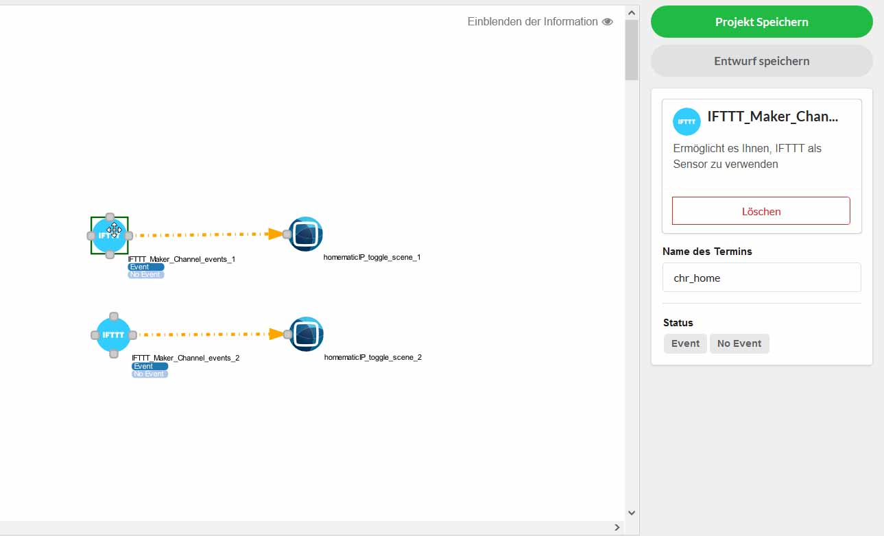

In Conrad Connect
  1. Nun legt nur noch das entsprechende Projekt im Conrad Connect Projekt Editor an, wählt den IFTTT Maker Channel Event je als Sensor, den Homematic IP Moduswechsel je als Aktor (bzw. macht ab hier, was Ihr möchtet)
Wer konkret unserem Beispiel folgen möchte (ECO vs. AUTOMATIK je nach geografischem Aufenthaltsort), kann sich an diesen Screenshots orientieren:

I. Die Webhooks in Geofency muss man sichern (Sichern-Button ist rechts oben, ich habe ihn mehrfach übersehen).

    @Christian oder an alle...Ich hab das alles in CC so gemacht wie beschrieben, allerdings kann ich im Homematic ip toggle scence unter Gerät immer nur ECO-Modus anwählen. Automatik steht da gar nicht. Die Ansteuerung meiner Homematic IP scheint aber zu gehen, da wenn ich in CC den Test Button drücken meine Heizung in Eco Modus geht.
    Jemand eine Idee?
    Danke!
  • ChristianChristian Administrator, Moderator Posts: 2,018 admin
    Hallo @Ralf5779, du kannst über dem Modusauswahlfeld auch noch On und Off wählen. Ergo ist ECO-Modus off gleichbedeutend mit Automatikbetrieb on.
  • Ralf5779Ralf5779 Member Posts: 27
    Ach so, danke! Werde ich testen. Aber ja, macht sinn!
