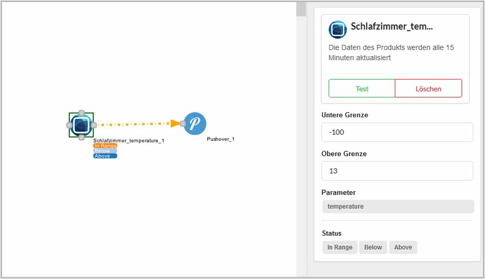

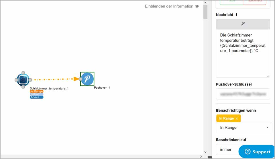

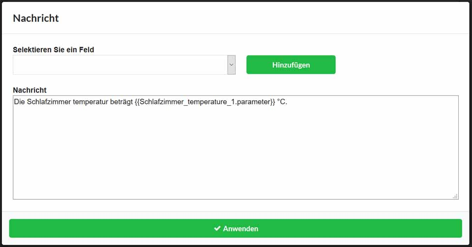

Sensordaten (Temperatur, Luftqualität, etc.) könnt ihr euch auch via Pushover direkt auf euer Mobilgerät senden lassen. Wer Schwierigkeiten bei der Konfiguration hat, kann sich an den Screenshots unten orientieren. Unsere Konfiguration auf Sensorebene definiert eine Spanne (engl. Range) von -100 bis +13 ° Celsius. Dies bedeutet für unser konkretes Projekt in der Praxis, dass die Push-Nachrichten nur unterhalb von 13° Celsius Raumtemperatur versandt werden. Im Konfigurationsfenster des Pushover-Aktors könnt ihr zudem die Häufigkeit der Meldungen einschränken. Wie ihr Pushover in Conrad Connect integriert, könnt ihr hier nachlesen.
