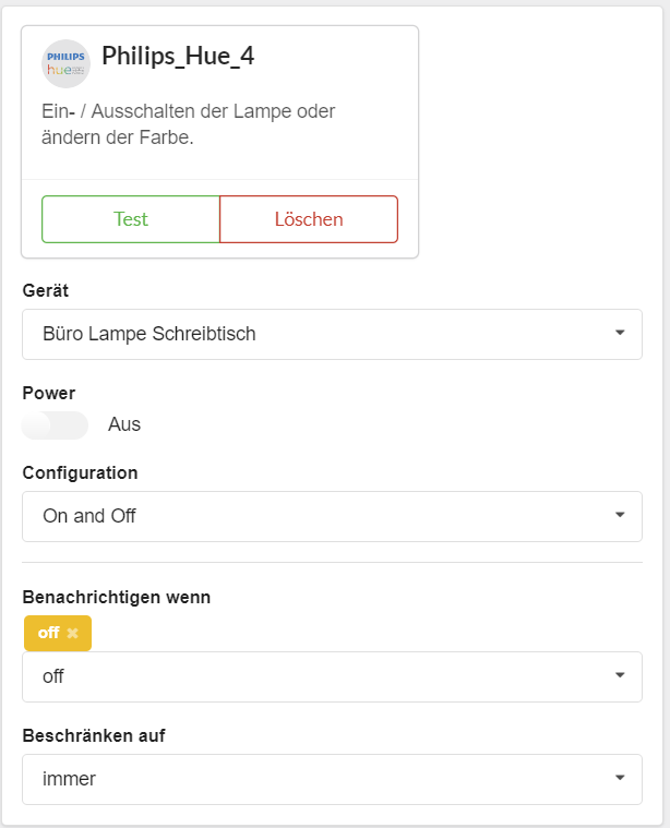

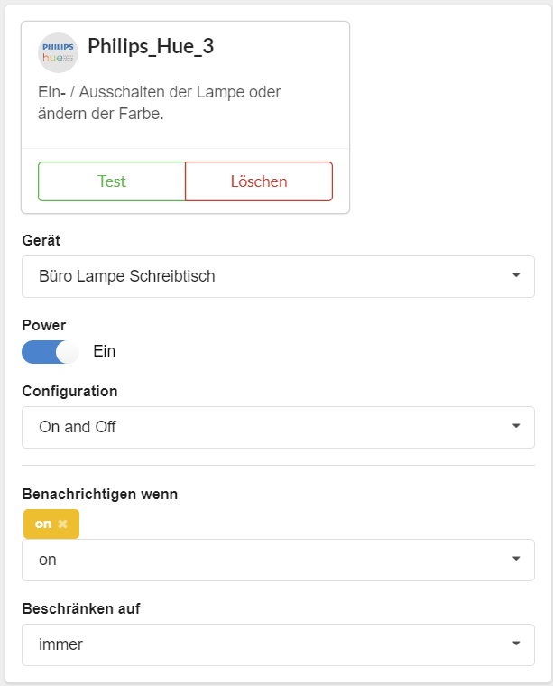

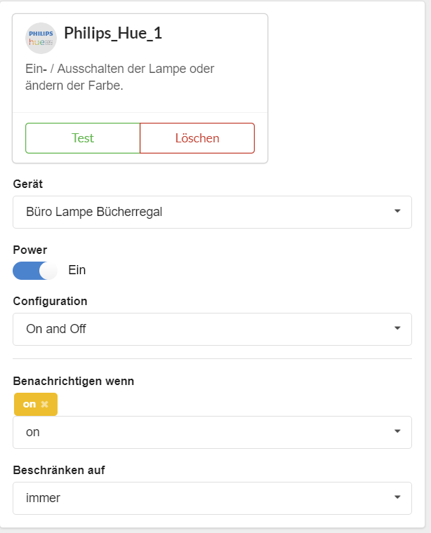

    Hallo @srapp70, bitte schaue, ob für alle vier Lampen unter "Benachrichtigen" on und unter "Power" Ein ausgewählt wurde. Damit schaltest Du die Lampen alle an. Zum Ausschalten legst Du den gleichen Strang im gleichen Projekt (oder einem neuen) erneut an und invertierst die genannte Konfiguration.
  • srapp70srapp70 Member Posts: 10
    Hallo Christian, ich denke das hatte ich getan aber vielleicht habe ich was übersehen:
    LG, Stefan
