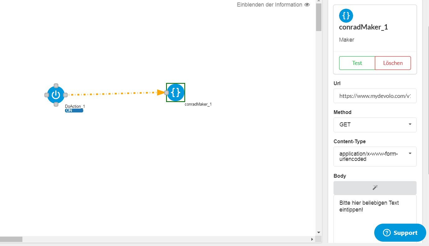

Hallo- ich bin ganz neu bei Conrad Connect und meine Techniken am Computer sind auch nicht die besten...
Ich will mein Heizkörperthermostat im Schlafzimmer (Devolo) in Abhängigkeit von der Außentemperatur (Netatmo Wetterstation) regeln. Die Regel an sich ist nicht schwer gewesen, ich verstehe leider nicht, was ich unter Body eintragen muss. Wähle ich den Zauberstab kommt Nachrichten und eine Auswahl der möglichen Parametern. Was muss/kann ich da einschreiben? Was bedeutet "Benachrichtigen wenn" und "Beschränken auf"? Ich will ja eigentlich keine Nachrichten bekommen, oder bedeutet das was ganz anderes? Entschuldigung für mein schlechtes Wissen, vielleicht kann mir auch jemand sagen, wo man solche Dinge nachlesen kann. Vielen Dank.

    Hallo @Arne, willkommen bei CC! Kannst Du mir ggf. einen Screenshot hier posten? Hier schon mal die ersten Antworten: Wenn Du willst, dass z.B. unter +8 °C Außentemperatur die Heizung angeschaltet wird, wähle als auf Sensorseite eine untere Grenze von -100 und als obere Grenze +8. Da es in der Praxis nie kälter -30° C werden dürfte, stellt diese Regelung sicher, dass bei unter 8°C immer getriggert wird. Nämlich genau dann, wenn Du auf Aktorseite nun im Feld "Benachrichtigen wenn" ein Below einträgst. Nachrichten (im Sinne Email, Push Message, etc.) erhältst Du nur, wenn Du zusätzlich einen Nachrichtenaktor an den Sensor koppelst.
  • ArneArne Member Posts: 9
    Mich irritiert, dass ich unter Body was reinschreiben muss (mit dem was ich dort reingeschrieben habe, ließ es sich speichern), ansonsten kommt eine Fehlermeldung

    Hallo @Arne, der Conrad Maker ist hier der falsche Aktor. Suche unter den Aktoren nach Devolo, dann macht auch mein Hinweis weiter oben gleich Sinn.

    Hier muss ich Christian korrigieren: Für Devolo gibt es keinen separaten Aktor. Devolo lässt sich über den Maker als Aktor im Projekteditor einbinden.

    Hallo Arne, so kommst du zum Ziel: Gehe die Anleitung im Help Center Schritt für Schritt durch.
    und trage in den "Body" des Aktors auf Conrad Connect ein beliebiges Wort ein.
    Ok vielen Dank. Das hatte ich schon so angewendet. Also ist der Eintrag in "Body" nicht wichtig, nur es muss einfach was drin stehen.
