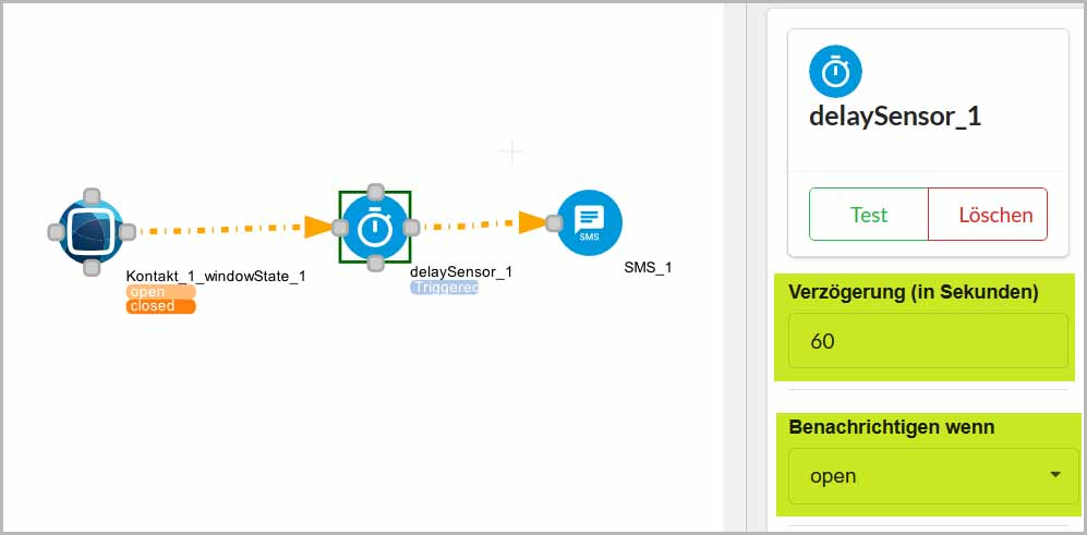

Das Verzögerungselement (auch Delay-Sensor genannt) nutzt ihr, um bestimmte Prozesse in euren Conrad Connect-Projekten zeitverzögert fortzuführen. Wird der Delay-Sensor aktiviert, wird von ihm die von euch festgelegte Verzögerung in Sekunden durchlaufen, um erst dann den nachfolgenden Aktor zu triggern.
Ein Schalt-Beispiel: Der in der Mitte gelagerte Delay wird dann aktiviert, wenn der Fenstersensor links ein offenes Fenster meldet (Benachrichtigen wenn OPEN). Die Verzögerung wurde auf 60 Sekunden festgelegt. Ergo sendet dieses Projekt immer eine SMS genau eine Minute nachdem das Fenster geöffnet wurde.

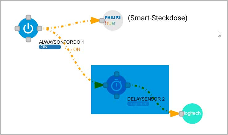

Schauen wir gleich auf das nächste Beispiel, welches dazu dient, die TV-Anlage inklusive Soundbar einzuschalten. Der Action-Button ganz links triggert diese Routine. Zunächst wird über eine smarte Steckdose die Stromversorgung der TV-.Anlage hergestellt (hier über Philips Hue).
Um sicherzustellen, dass die Stromversorgung hergestellt ist, bevor der Logitech Hub per Infrarot den Fernseher und weitere Geräte einschaltet, nutzen wir an dieser Stelle eine Verzögerung von circa 5 Sekunden. Das Projekt könnt ihr hier übrigens direkt importieren.

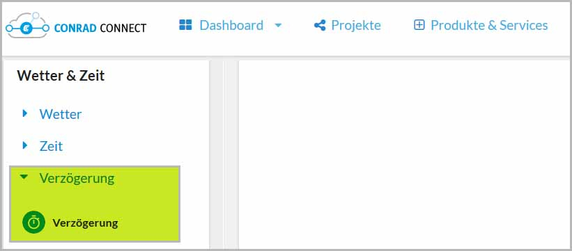

Das Verzögerungselement findet ihr im eingeloggten Zustand im Projekt-Editor auf der linken Seite.
