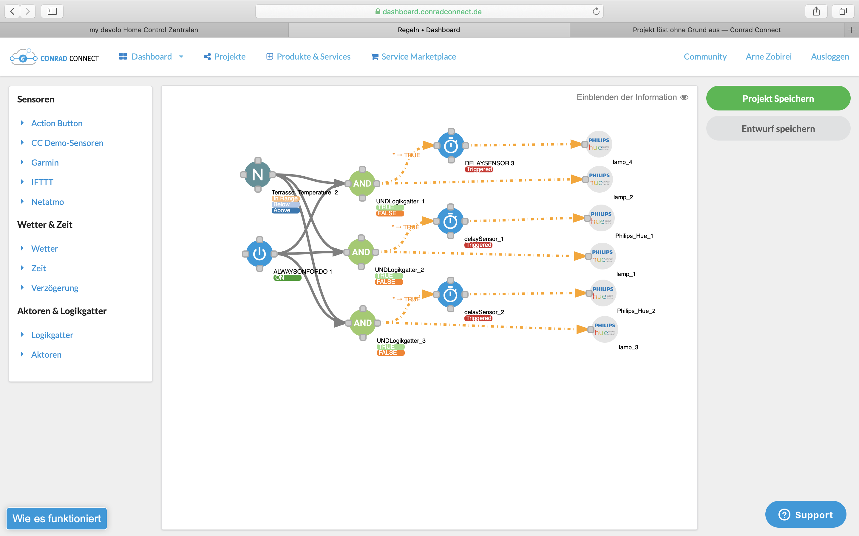

    Hallo @Arne, setz doch bitte mal das UND-Gatter hinter Action Button und Sensor. Siehe Screenshot unten; ich teste das heute Abend auch mal. Ferner ist es so, dass der Sensor ja unabhängig von den vorausgehenden Elementen (Action Button, etc.) ja nun mal zu bestimmten Zeiten einfach seinen Status meldet.

    Dann gibt es bei den Lampen nur die Auswahl True oder False, nicht mehr In Range, Below, Above
    Eventuell würde es so funktionieren, kann ich nur nicht probieren, da ich dafür schon einen Premium service bräuchte.
