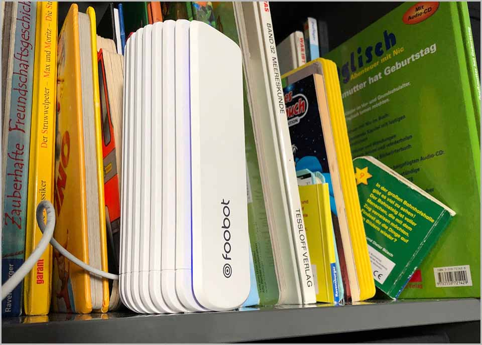

  2. Der Foobot muss zur Erstinstallation tatsächlich in die Nähe des Routers (bis ca. 1 Meter).
  3. Führt jetzt die Installation gemäß den Vorgaben in der App einmal durch, das Gerät versucht es erst im Auto Mode, dann ggf. im Hotspot Mode
Achtet auf das blaue Blinken zum Abschluss. Nur dann ist das Gerät online. Ob euer Foobot mit dem WiFi verbunden ist, erkennt ihr auch daran, dass ihr über die App nun die LED-Helligkeit variieren könnt. Falls nicht, ist euer Foobot schlicht nicht connected. Oder werft einen Blick in die Liste der verbundenen Geräte im Heimnetz eures Routers.
