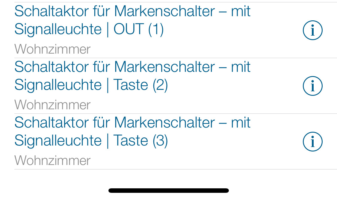

Kann es sein, dass die LED (oben/unten) der Signalleuchte nicht per ConradConnect ansprechbar sind?
Man scheint nur den Out-Schalter betätigen zu können.
Ich wollte die Netatmo Sensoren (co2) mit der Signalleuchte koppeln...

    Also der HmIP-BSL sollte es sein. Um nichts misszuverstehen, du vermisst folgende Aktoren: LED oben sowie Anschalten, korrekt?

    OUT1 (das Deckenlicht) kann man hier bei CC über die Aktoren schalten.. was ich vermisse ist "Taste" 2 und 3 (die Signalleuchten mit verschiedenen Farben).. oder ich bin einfach blind..?

    Hallo @Mark_M, die LEDs dieses Geräts lassen sich über Conrad Connect nicht steuern. Nach der Zuordnung der beiden Tasten des Gerätes in der App zu einem Bereich wie z.B. Sicherheit sollten diese Tasten als Sensoren im Projekt-Editor verfügbar sein sowie der Aktor Homematic IP 'Schaltaktor' verfügbar sein, in dem dieses Gerät angewählt werden kann.
