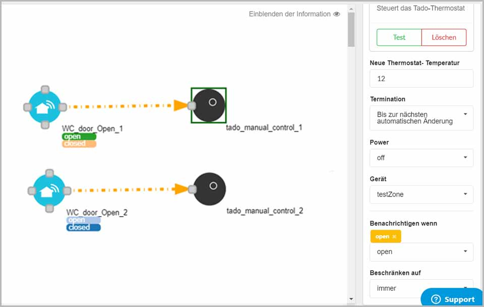

Wer einen Conrad Connect-kompatiblen Fenstersensor (innogy, Homematic u.a.) besitzt, kann zügig ein Projekt erstellen, welches den Thermostaten je nach gemeldeter Stellung des Fensters zusätzlich zur bestehenden Tado-Automatik drosselt oder wieder öffnet. Wir nutzen hier beispielhaft einen Sensor von Mobile Alerts.

  4. Immer noch eingeloggt importiert nun unser Beispielprojekt.
  5. Prüft die Konfigurationen und fertig. Falls ihr andere CC-kompatible Sensoren nutzt, stellt das Projekt bitte anhand der Screenshots unten selbst im Projekt-Editor nach. Sucht euch dazu bitte Sensoren und Aktoren auf der linken Seiten und zieht diese per Drag & Drop in die Arbeitsfläche.
Die zugrunde liegende Logik könnt ihr anhand der Screenshots besser verstehen. Sendet Mobile Alerts den Wert OPEN, soll der Tado Thermostat die Ventile schließen (Power OFF). Meldet der Sensor ein geschlossenes Fenster, wird der Thermostat wieder in den Heizmodus versetzt, ihr müsst dazu zusätzlich die Zieltemperatur angeben. Übrigens: Diese Eingriffe gelten im gezeigten Beispiel solange bis die Automatik eures Tado-Systems wieder einen neuen Zielwert vorgibt oder ihr aber den Zustand des Fensters wieder ändert.
