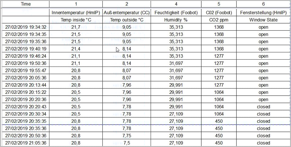

Oft ist es sinnvoll, verschiedenste Datenquellen in einem Spreadsheet zu bündeln. Wir zeigen hier, wie ihr die Daten unterschiedlicher Hardware-Sensoren in einem Google Tabellenblatt bündelt.
Hier registriert ihr euch kostenlos bei Conrad Connect!
Wir wollen dazu die Innentemperatur (aus Homematic IP Wandsensor HMIP-WTH), Feuchtigkeit und Kohlendioxidbelastung (aus Foobot) sowie die Außentemperatur (aus der Cloud) übersichtlich in einem Google Sheet festhalten. Wir gehen davon aus, dass ihr bei Conrad Connect eingeloggt seid und alle Hardware-Sensoren ebenso wie euren Google Account bereits mit CC verknüpft habt.

{{Schlafzimmer_temperature_1.parameter}} |||{{temperature_1.temperature}} |||{{HappyBot_Humidity_1.parameter}} |||{{HappyBot_Carbon_Dioxide_1.parameter}}
  • Beachtet, dass Conrad Connect automatisch einen Zeit- und Datumsstempel in Spalte eins platziert
  • Definiert nun auch die Spaltenüberschriften und trennt auch hier mit dem Textstring "|||"
Temp inside|||Temp outside|||Humidity|||CO2
