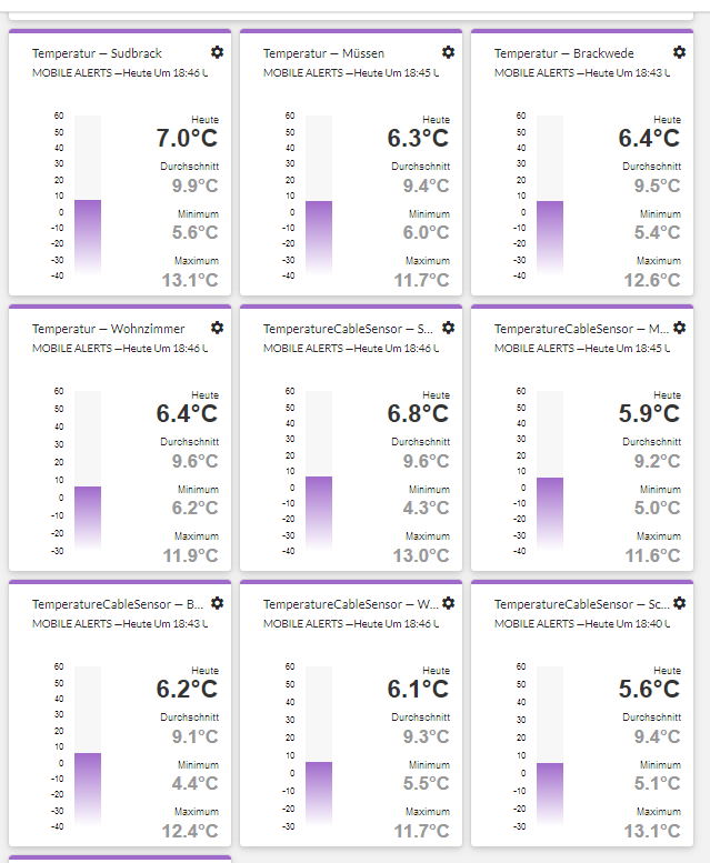

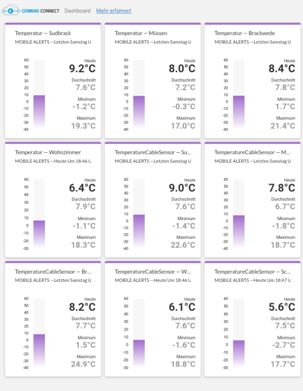

    Wenn ich mir das Dashboard direkt in meinem Konto ansehe ist alles aktuell. Wenn ich es auf externen Geräten betrachte, ist nur ein Teil der Sensoren aktuell. Siehe nachfolgende Bilder.
    Woran kann es liegen, dass manche Daten nicht aktualisiert werden? Interessant ist dabei, dass die Daten der teueren MobilAlerts Pro Sensoren (MA 10320 Pro Messtakt 3,5 Minuten)) nicht aktuallisiert werden. Die billig Ausführung der Sensoren (MA 10101 Messtakt 7 Minuten) hingegen doch.

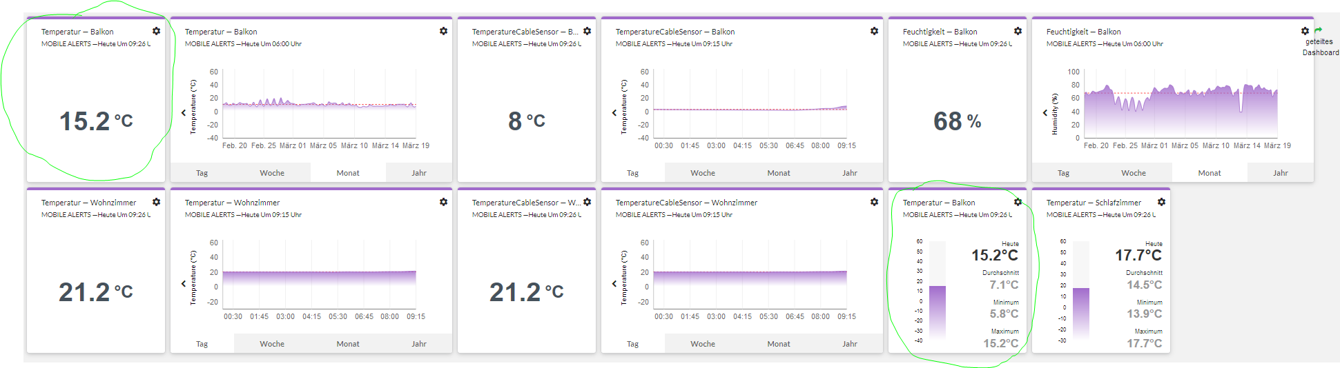

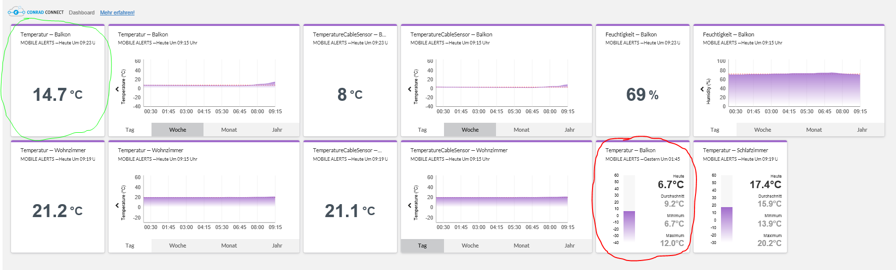

    Hallo @Christian, ja Du hast es richtig zusammen gefasst. Allerdings scheint nur die von mir oben rot makierte Funktion "Thermometer" betroffen zu sein! Alle anderen Funktionen scheinen zu funktionieren. Hier dazu nochmal ein Screenshot. Es handelt sich bei der grün und rot eingekreisten Anzeige um den gleichen Sensor (MA 10320)! Die Anzeige "Thermometer" (rot eingekreist) gibt den falschen Wert wieder. Die Anzeige "Aktueller Wert" (grün eingekreist ) gibt den richtigen Wert wieder.
    Ansicht über den verschickten Link:
    Ansicht direkt über Dashboard im Conrad Connect Konto:
