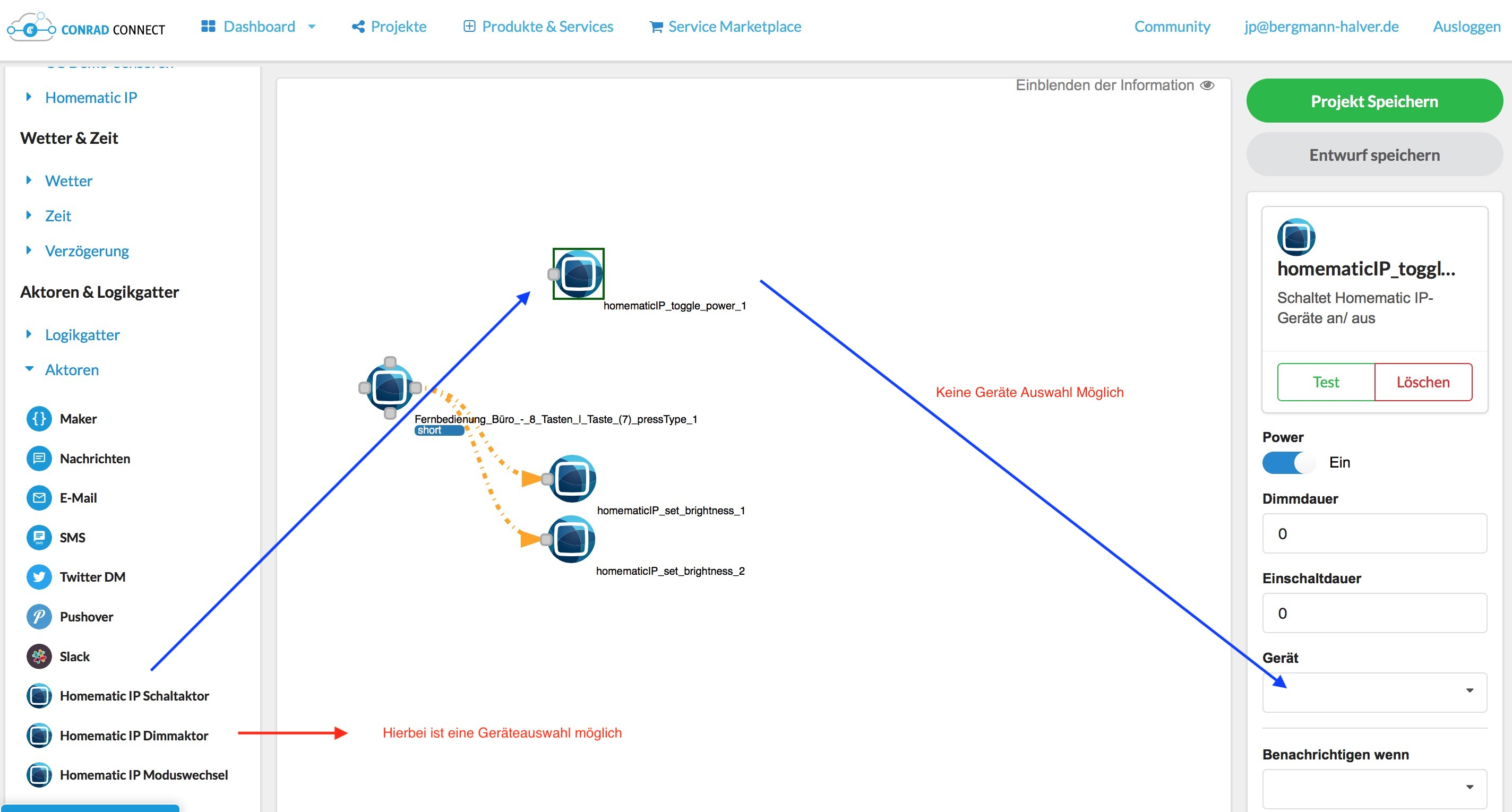

Bei der Erstellung eines Projektes werden im Projekteditor und Einbindung des Aktors "Homematic IP Schaltaktor" keine Geräte zur Auswahl angeboten.
bei der Einbindung des Aktors "Homematic IP Dimmaktor" werden die verfügbaren Geräte angeboten.
Unter Sensoren sind alle Homematic IP Komponenten vorhanden.
Mache ich irgendetwas falsch? Ich bin erst seit gestern be CC.

    Sämtliche Schaltaktoren lassen sich nicht einbinden, da nicht auswählbar. Die Dimmaktoren lassen sich einbinden. Siehe Screenshot.

    Hallo @Christian , ich habe im AP von Homematic IP 4 Schaltaktoren umbenannt, die jedoch in unterschiedlichen Räumen zugeordnet waren. Nach Aktualisierung konnten somit sämtliche Schaltaktoren ausgewählt werden. Sogar die im AP angelegten Gruppen. Danke für den Hinweis.
