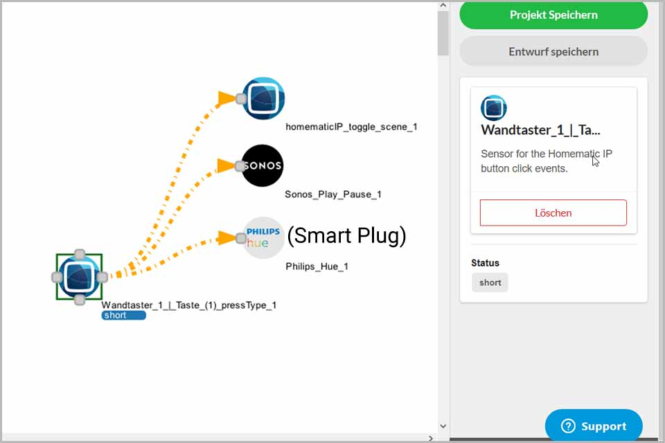

  2. Öffnet nun den Conrad Connect Projekteditor. Wir nutzen als Hauptschalter einen Wandtaster von Homematic IP und ziehen daher den Sensor für Taste 1 (diese soll bei Verlassen des Hauses gedrückt werden) auf die Arbeitsfläche.
  3. Nun gilt es, sämtliche Aktionen über ihre zugehörigen Aktoren mit dem auslösenden Taster zu verknüpfen. In unserem Beispiel erledigt unsere Conrad Connect-Routine folgendes:

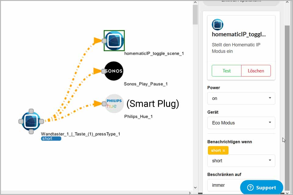

  • Die smarte Raumklima-Installation von Homematic IP versetzt die Heizung in den Eco-Modus (drosselt also die smarte Heizung) - es entfällt das Öffnen der App.

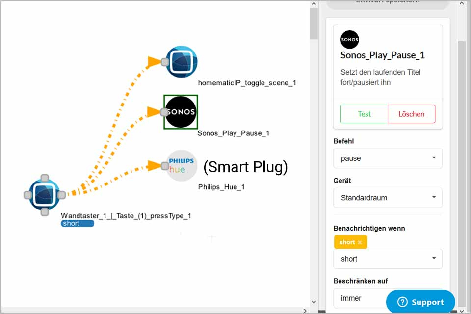

  • Die Wiedergabe auf unseren Sonos Speakern wird gestoppt - wir sparen den entsprechenden Handgriff.
  • Die Stromversorgung unserer Home Entertainment-Anlage wird aus Energiespargründen unterbrochen - hier über eine Osram Smart+ Smartsteckdose, welche bequem über die Philips Hue Bridge gesteuert wird.
Die Screenshot unten helfen euch zu verstehen, wie die jeweiligen Elemente konfiguriert werden müssen. Selbstverständlich könnt ihr das Projekt an eure Bedürfnisse anpassen, zum Beispiel:
