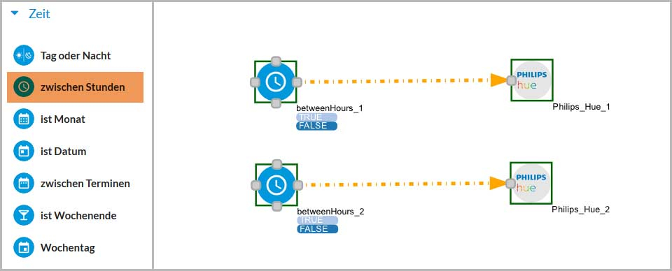

Zeitsensoren in Conrad Connect ermöglichen es euch, Aktoren innerhalb bestimmter Zeitfenster auszulösen. In unserer Titelgrafik findet ihr bereits ein sehr einfaches Beispiel für eine direkte Verknüpfung des zwischen Stunden-Zeitsensors mit einer Philips Hue Leuchte. Ziel ist es, ein kleines Nachtlicht im Flur nach 19 Uhr einzuschalten (oberer Strang) sowie nach Mitternacht wieder auszuschalten (Strang darunter).
