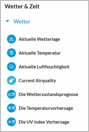

  2. Startet ein neues Projekt im Conrad Connect Projekteditor und wählt aus der Spalte links einen der Aufgabenstellung entsprechenden Wettersensor aus.
  1. Wir wollen beispielhaft die Rollläden unserer Fenster bei Sonnenschein oder Sturm herunterfahren, wählen daher den Sensor für die Aktuelle Wetterlage. Definiert hier gleich, für welche Ortschaft ihr die Angaben benötigt (hier im Beispiel Berlin).
