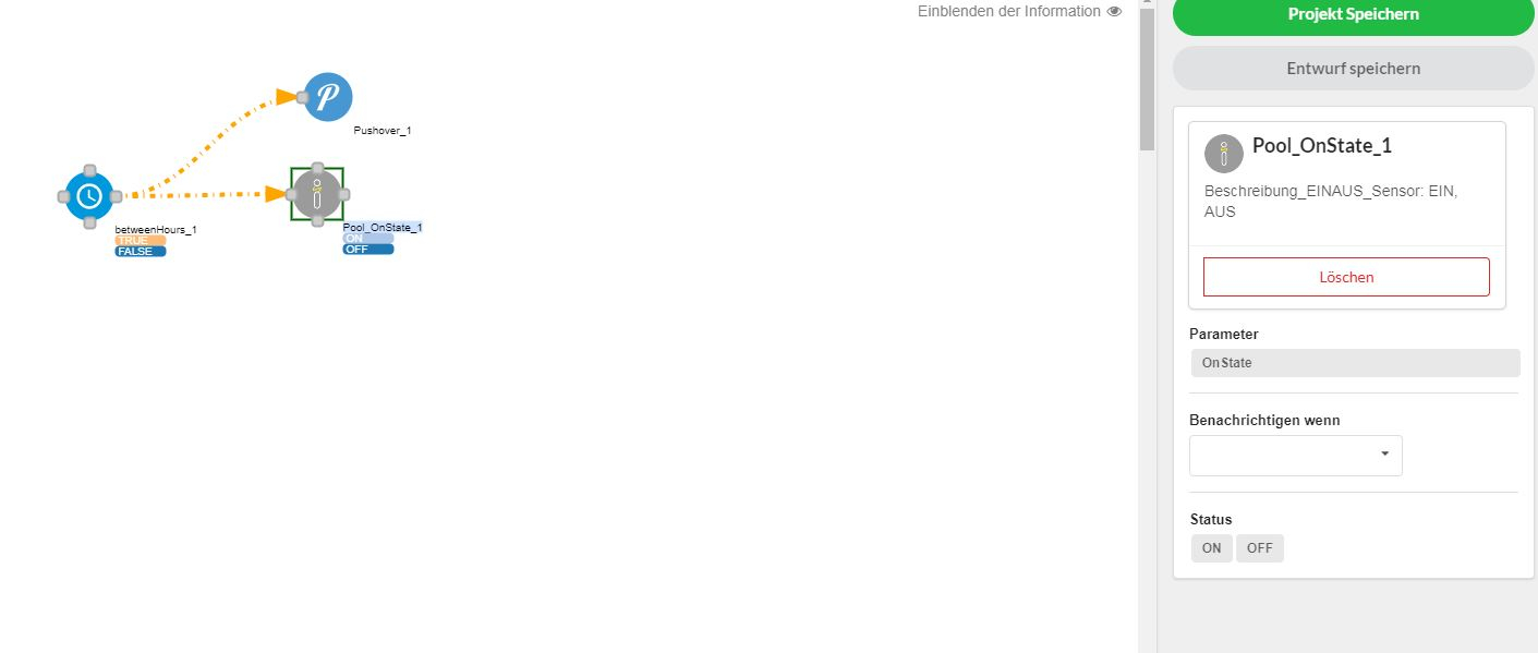

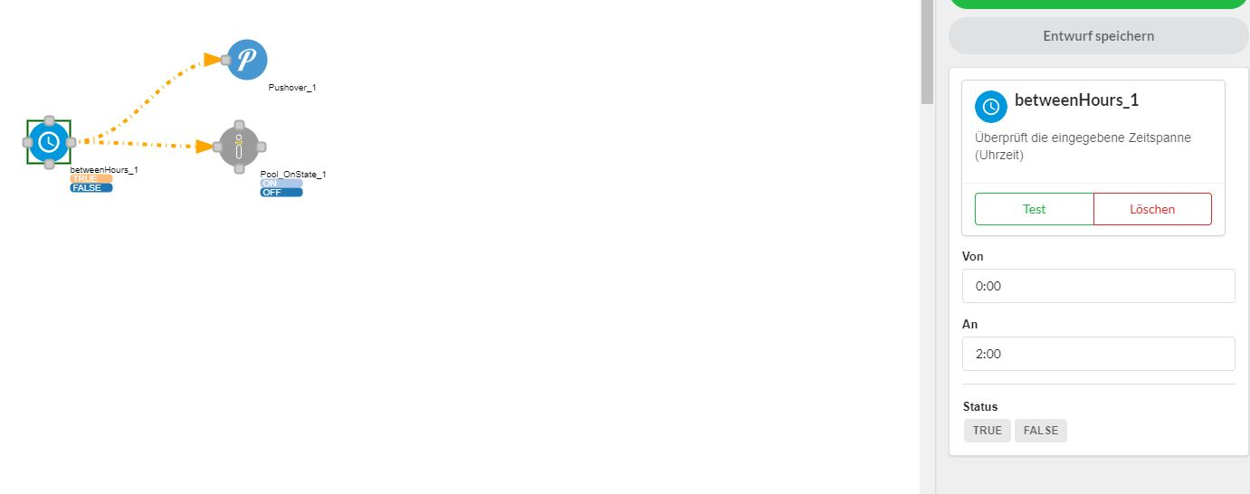

    Hallo Christian,
    also quasi so?
    Nun würde er in der Zeit von 02:00 - 03:00 den Zwischenstecker "Einschalten" ?? Und mir darüber eine Push-Nachricht schicken?
    VG Chris
  • ChristianChristian Administrator, Moderator Posts: 1,501 admin
    @Gerry88, das ist soweit schon mal richtig! Wenn auf Aktorenseite nun "ON" im Falle von "TRUE" konfiguriert wurde, stellst du damit das Einschalten sicher. Bitte beachte, dass du einen weiteren Strang benötigst, um dann wieder auszuschalten. Dann replizierst du beide Stränge für weitere Schaltzyklen.
  • Gerry88Gerry88 Member Posts: 5
    verstehe - nur wo lege ich fest das ich als parameter "an" bzw "aus" haben möchte?
    Klicke dazu bitte mal den innogy-Aktor an, dann findest du mit Sicherheit, wonach du suchst im Konfigurationsfenster auf der rechten Seite.
    komisch - kann da nichts klicken im konfigurationsfenster
    @Gerry88, kannst du mir bitte einen Screenshot posten (Aktor inkl. Konfigurationsfeld, letzteres ruhig bis nach unten scrollen), danke.
    anbei die Screenshots
    VG Chris
