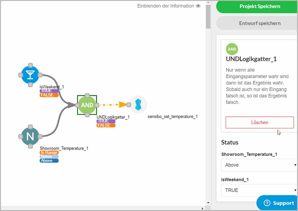

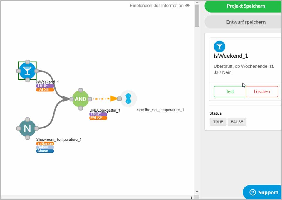

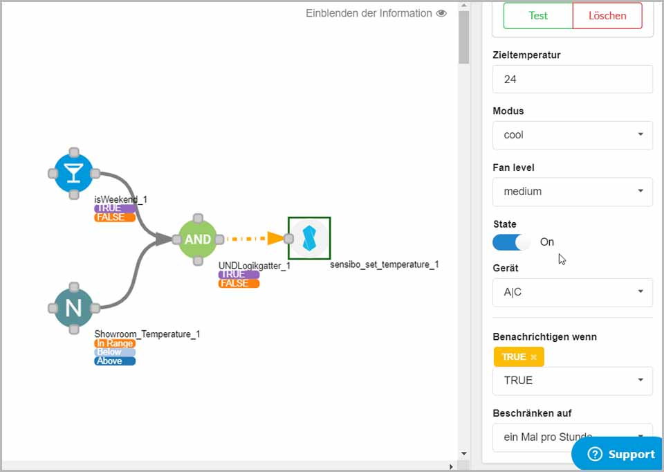

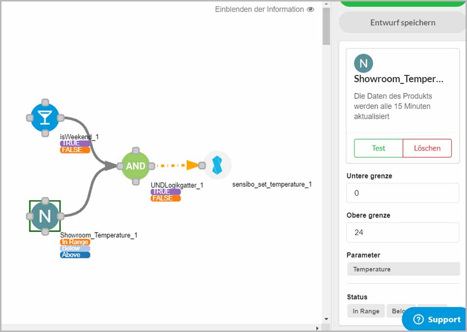

In unserem Beispiel wollen wir erreichen, das sich die Klimaanlage ab 24°C Raumtemperatur (hier gemessen über Netatmo) an den Wochenendtagen selbstständig einschaltet:
Natürlich könnt ihr den konditionalen Teil als auch den Schwellenwert beliebig anpassen oder auf andere kompatible Temperatursensoren zurückgreifen. Wenn ihr ebenso die Klimaanlage über einen separaten Raumtemperatursensor wieder ausschalten wollt, vergesst nicht, einen separaten Strang aus Sensor und Aktor innerhalb des gleichen Projekts anzulegen. Die Logik könnte lauten: Schalte unter 23°C das Klimagerät immer aus.
