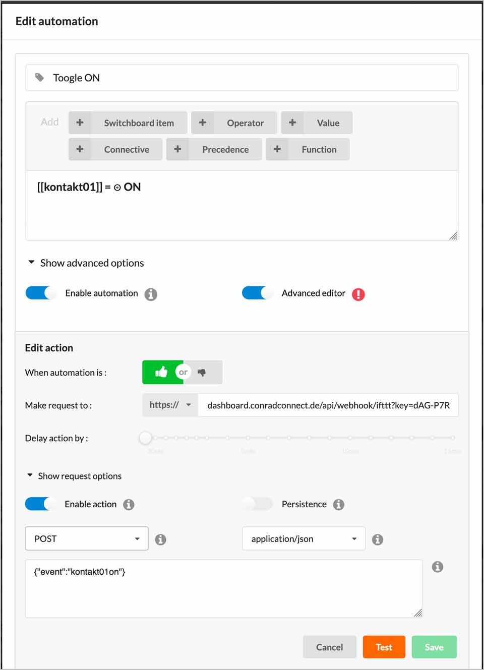

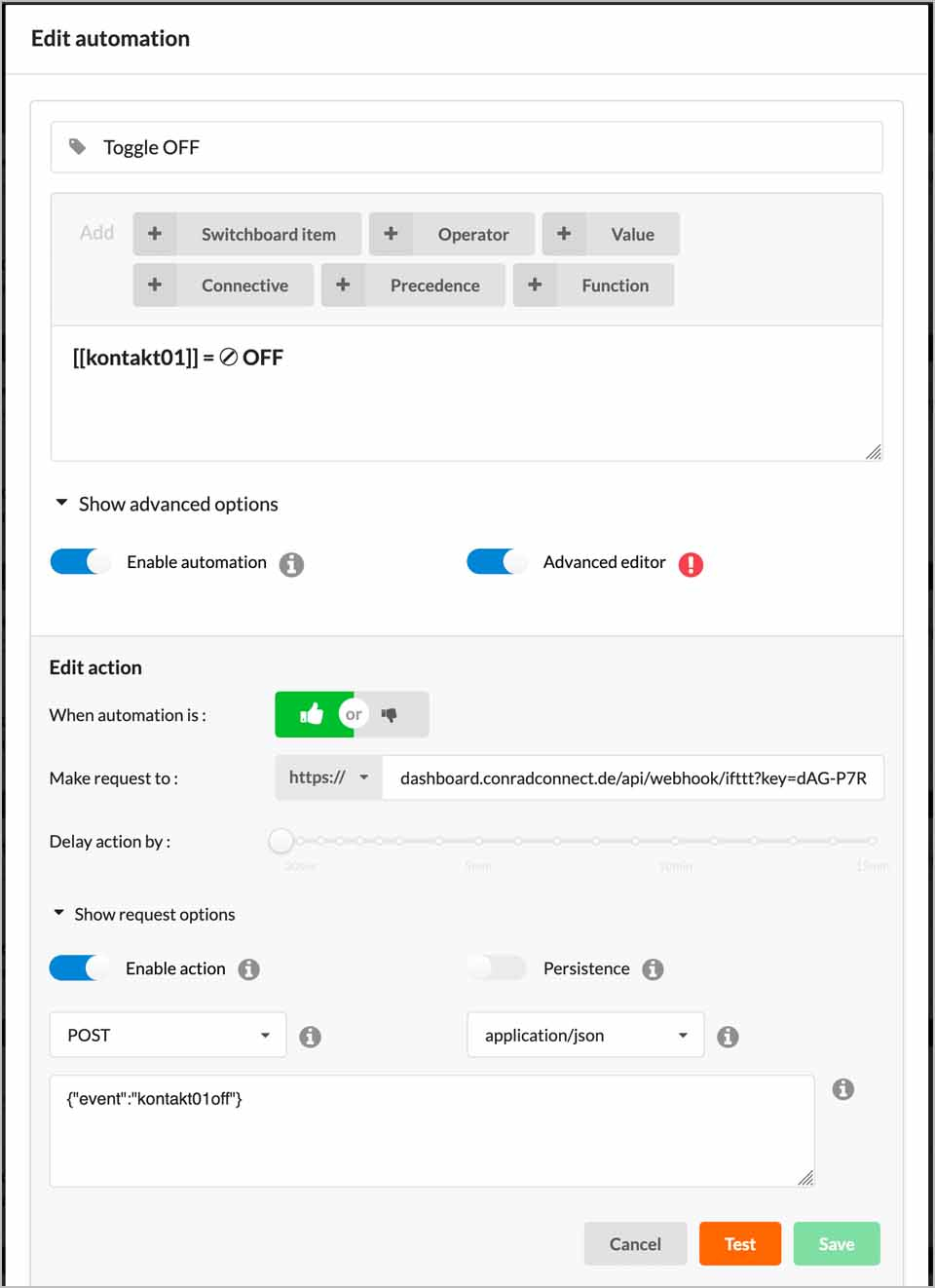

  3. Legt nun unter Automations je eine Automatisierung an, welche beim Eintreten der Bedingungen (kontakt01=on bzw. kontakt02=off), je einen HTTP Request (aka 'Webhook' oder 'Maker Channel') generiert (welcher dann wiederum in Schritt 4. den gewünschten Nachrichten-Aktor über Conrad Connect triggert).
Die https-Adresse für den Request erhaltet ihr, wenn ihr im Zuge der Verknüpfung von IFTTT mit Conrad Connect eure Webhook-Settings in IFTTT konfiguriert. Achtet bitte zudem darauf, dass der Schalter für Persistence deaktiviert bleibt. Dies sorgt dafür, dass diese Automatisierung nur einmal pro Zustandsänderung anschlägt. In der jeweils letzten Zeile definieren wir einen Event-Namen, welcher zusammen mit dem HTTP-Request übergeben wird.

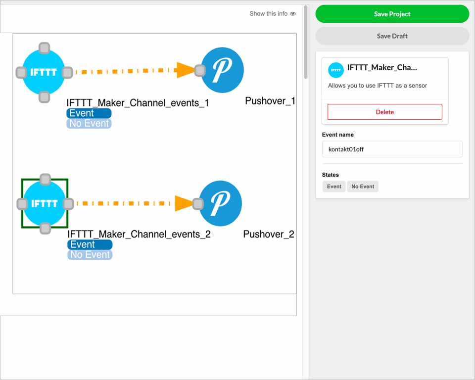

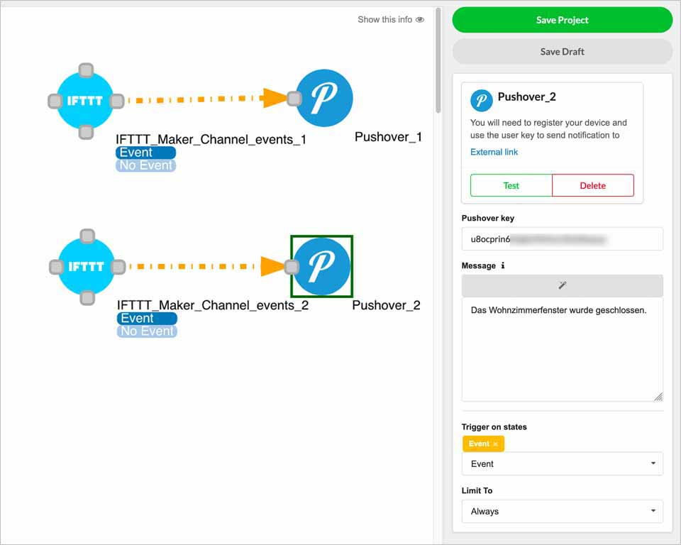

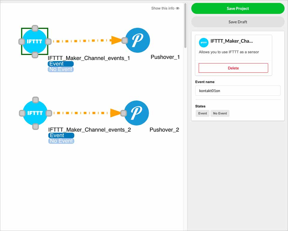

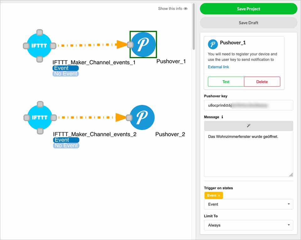

  1. Nun müssen wir die bei Conrad Connect eingehenden HTTP Requests über den IFTTT Maker Channel Event je in eine Nachricht über den Pushover-Nachrichten-Aktor übersetzen. Legt dazu wiederum für jedes der beiden Events (On vs. Off) einen Strang in Conrad Connect innerhalb eines Projekts an.
Zum Verständnis: Wir nutzen den in Conrad Connect implementierten IFTTT Maker Channel Event ohne IFTTT selbst bedienen zu müssen.
