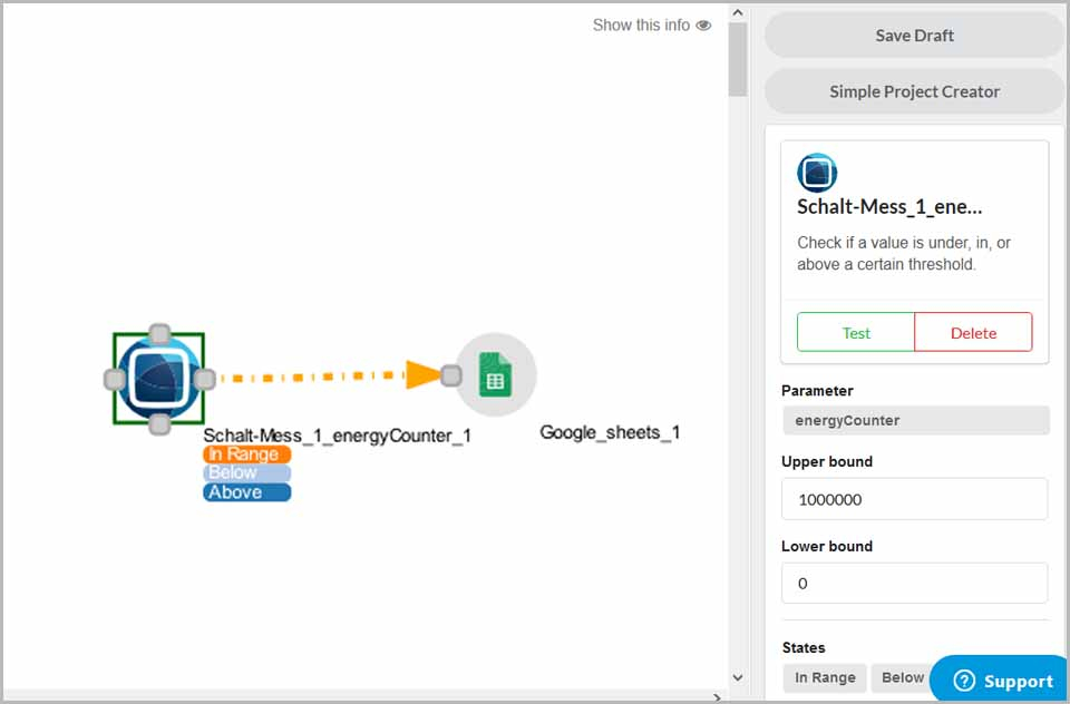

  4. Erstellt nun im Projekteditor ein neues Projekt, bestehend aus dem Sensor, welcher den Energieverbrauch misst, sowie dem Aktor für Google Sheets.
Upper bound: Wählt hier einen sehr hohen Zahlenwert, der nie überschritten wird
Lower bound: 0
Spreadsheet: Unter dem gewählten Namen findet ihr später euer Dokument in der Cloud von Google Drive
Worksheet: So wird das zu beschreibende Arbeitsblatt innerhalb des Google Sheets benannt
Column: Name der Tabellenspalte, in welche wir die Verbrauchsdaten schreiben wollt
Trigger on States: In Range (Wir haben auf Ebene des Sensors die Upper bound bewusst sehr hoch angesetzt, damit wir immer In Range bleiben
Limit to: Wer will kann hier die Ausführung des Google Sheets-Aktors auf einmal pro Stunde einschränken, jedoch erst nach dem ersten Testlauf

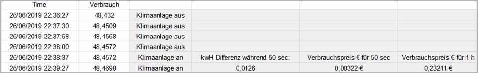

Wir haben das Projekt gleich genutzt, um die effektiven Kosten einer mobilen Klimaanlage zu bestimmen. Die grau unterlegten Bereiche haben wir dem Tabellenblatt selbst hinzugefügt.
Dazu werten wir die Differenz der Einträge in der Spalte Verbrauch (Einheit Kilowattstunde) und bestimmen ebenso die zeitliche Differenz dieser Messzeitpunkte in Sekunden. Aus der letzten Stromrechnung unseres Energieversorgers besorgten wir uns den effektiven kWh-Preis (bei Nettopreisen die Mehrwertsteuer nicht vergessen, also *1,19 rechnen, um den effektiven Bruttopreis pro kWh zu bestimmen). In unserem Fall also 0,00322 € innerhalb von 50 Sekunden, was wir nach dem Dreisatz auf circa 23 Cent pro Stunde hochrechnen können. Wählt ihr einen längeren Messabschnitt, wird die Kostenschätzung natürlich noch zuverlässiger.
