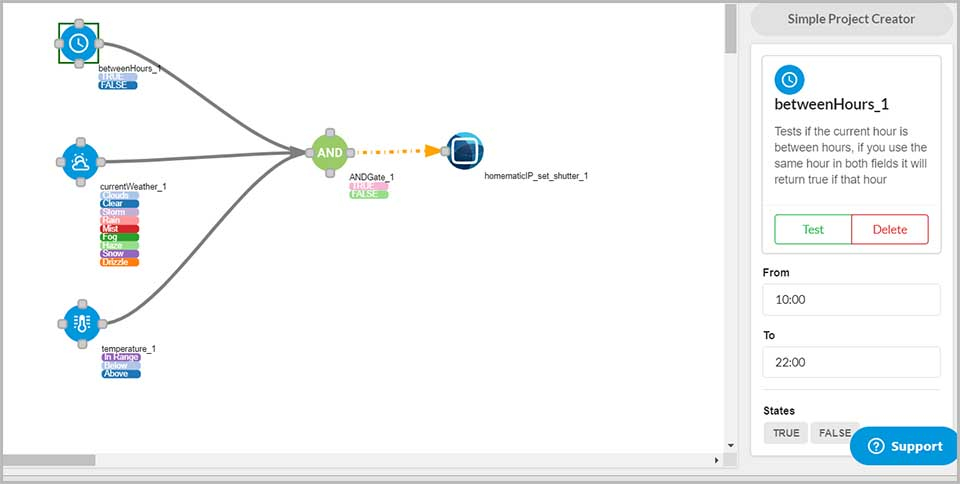

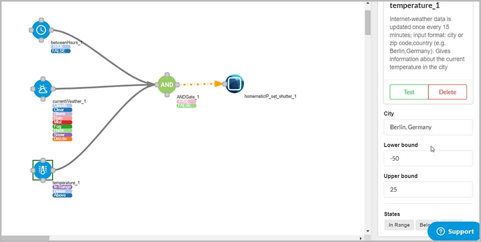

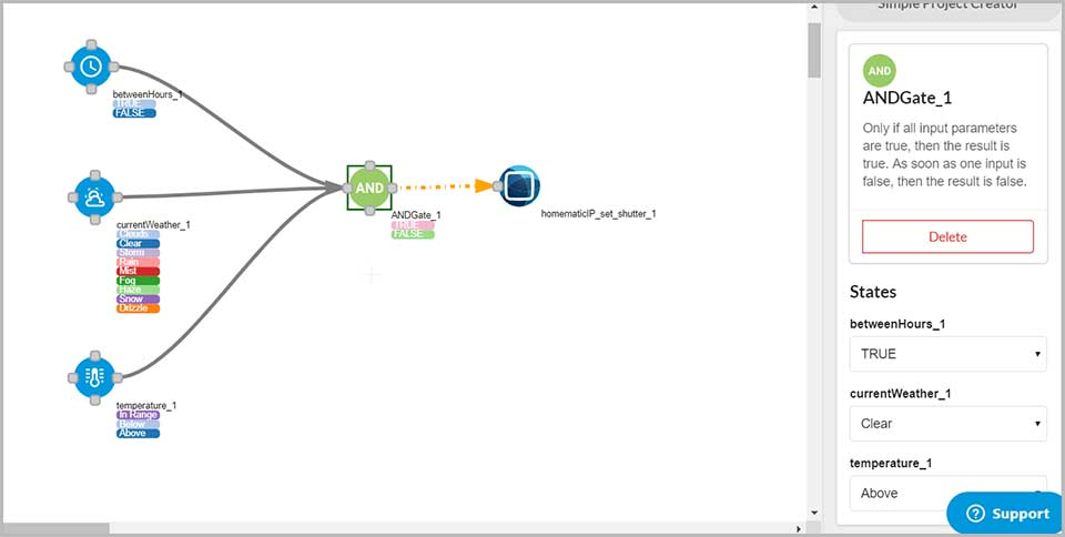

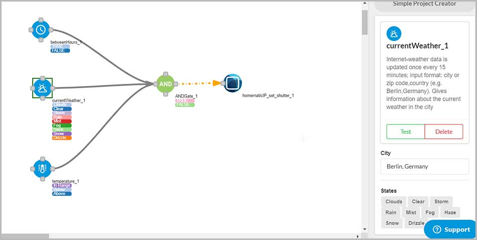

Das hier gezeigte Projekt soll smarte Rollläden (hier Homematic IP) vollständig herunterfahren, wenn folgende Bedingungen gleichzeitig vorliegen: 1) klarer Himmel, 2) es ist zwischen 10 und 22 Uhr sowie 3) die aktuellen Außentemperaturen liegen über 25°C. Die jeweiligen Sensoren werden dazu über ein AND-Gatter verknüpft:

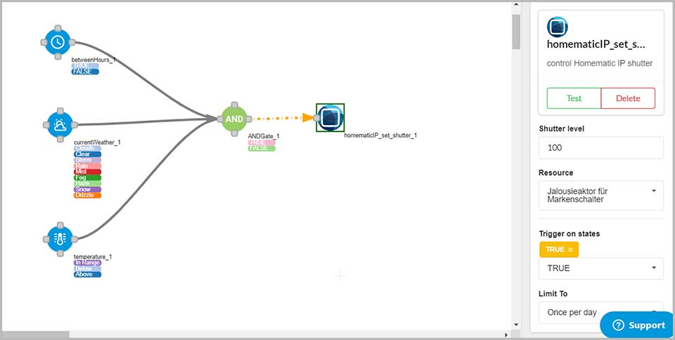

Zusätzlich schränken wir die Ausführung des Rollladen-Aktors auf Einmal pro Stunde ein, um Stabilität sicherzustellen. Beachtet bitte, dass diese Regel lediglich die Rollläden bei Vorliegen der notwendigen Bedingungen herunterfährt. Das Projekt kann auch direkt hier importiert werden.
