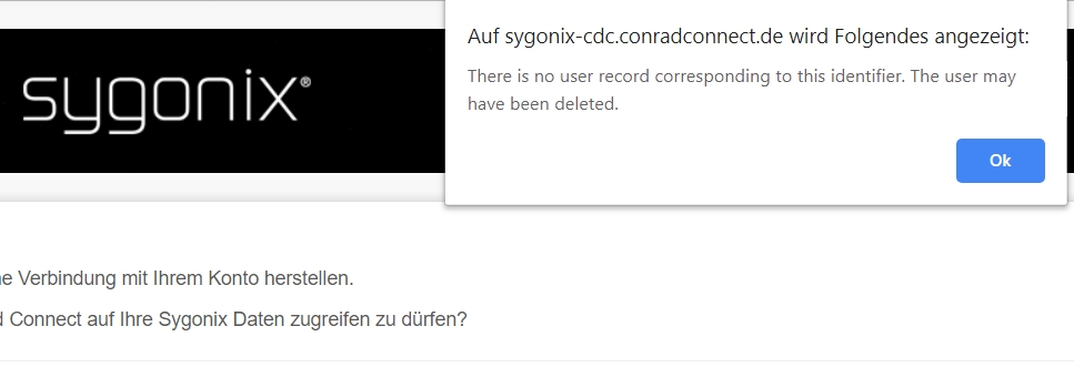

    Fehler beim Hinzufügen des Geräts im Dashboard: "There is no user record corresponding to this identifier. The user may have been deleted."

    Was allerdings wirklich nicht funktioniert ist bei Conrad Connect das Sygonix Login zu benutzen. Es kommt immer der Hinweis, dass das Sygonix Login nicht existiert. Wenn man versucht in der Sygonix App sein Passwort zurückzusetzen erhält man auch keine Mail auf eine gmail Adresse. Auch ein Änderung der Mailadresse in der Sygonix oder der vermeintliche Versuch das Passwort zu ändern, macht beim Login auf CC keinen Unterschied.

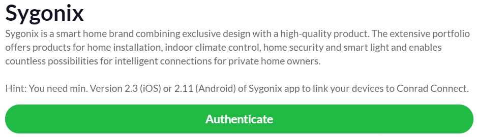

    Zudem wird darauf hingewiesen, dass man unter iOS die Sygonix App von der Version 2.3 benötigt. Im App Store gibt es eine solche Version allerdings nicht.

    Der Versionskonflikt der Sygonix App (req. 2.3 <-> avail 1.1) besteht auch bei mir. Im Appstore gibt es zumindest auch eine weitere Meldung, dass das Anmelden beim Server nicht funktioniert...

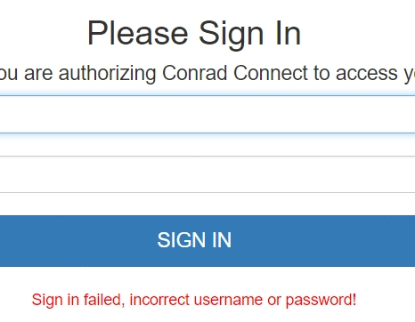

    Also ich hab jetzt nochmal versucht über die Sygonix einen neuen Login zu erzeugen, mit Mail/PW/User.
    Aber auf der Conrad Connect Seite für den Bereich von Sygonix kann man über beide "Authenticate" Buttons sich nicht anmelden. Liest das hier jemand von CC ?

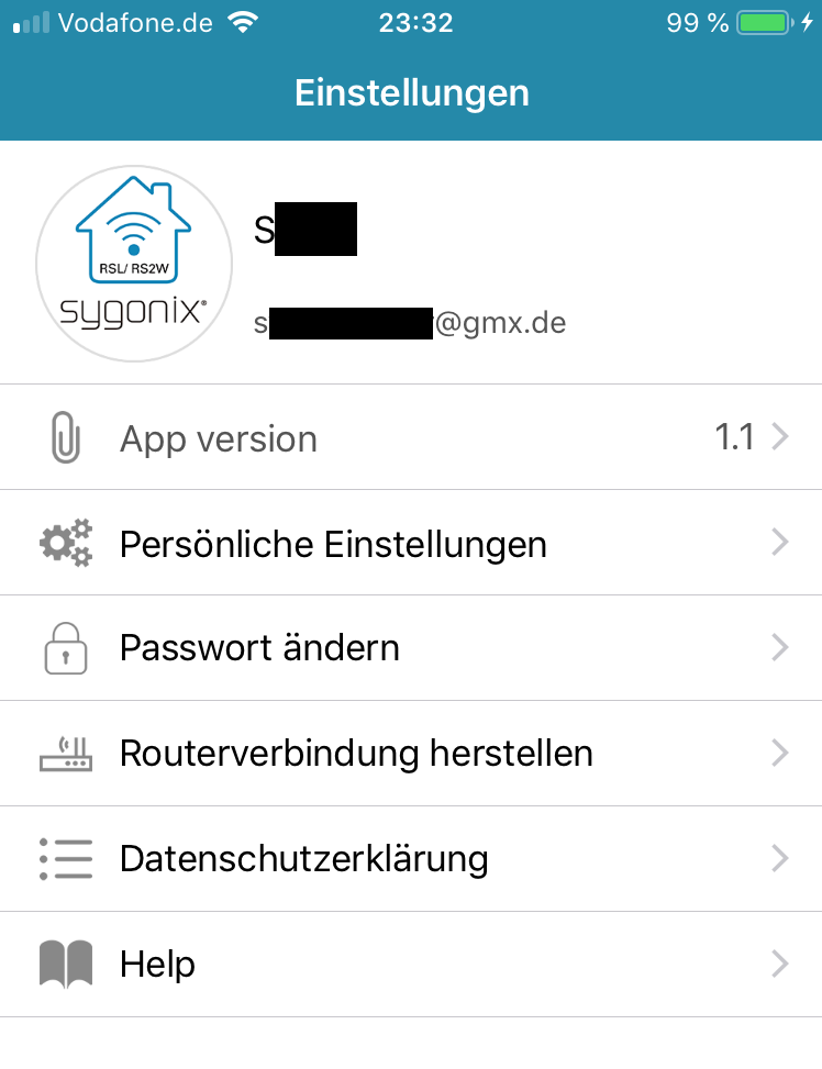

    Ich benutze die Mail Adresse die mir in der App angezeigt wird:

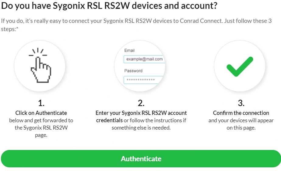

    Wenn ich auf der CC Seite dann Sygonix auswähle kommen zwei Auswahlmöglichkeiten.
    Wenn ich die erste nehme:
    Dann wird mir angezeigt:
    Wenn ich die zweite nehme:
    1. Welcher Login ist der Richtige ?
    2. Gibt es noch eine andere Möglichkeit sein Sygonix-Login zu sehen ?
    3. In der Sygonix App gibt es eine "Passwort vergessen" Möglichkeit, man bekommt aber keine Mail ?
    4. Kann es sein, dass in der App garkein richtiges Sygonix-Konto angelegt wird ?
    5. Auf der CC Seite steht, man benötigt die App in der Version 2.3 (iOS) - im App Store gibt es aber nur 1.1 ?
    Vielleicht kannst du (@Christian) klären, wie es richtig funktionieren soll ?

    Hallo @test1, hier kurz der aktuelle Stand: 1) Am Conrad Connect IFA-Stand haben wir die auf 868 MhZ basierende RS2W verschenkt, nicht zu verwechseln mit der RSL. 2) Die RS2W sollte nun in Conrad Connect nutzbar sein. 3) Android 8 und 9 sowie iOS haben wir erfolgreich getestet, bitte nutzt die richtige App, hier für Android bzw. für iOS. 4) Das RS2W Gateway funktioniert nur im 2,4 GHz WLAN. Ebenso muss das Smartphone mit der App im Zuge des Setups im 2,4 Ghz WLAN verbunden sein. Moderne Router mit wahlweise 5Ghz bieten die Möglichkeit, zwei getrennte WLAN Netze, je für 2,4 Ghz und 5 Ghz einzurichten. 5) Man benötigt den Nutzernamen aus der App, um sich damit in Conrad Connect zu authentifizieren. Dieser kann in der App nachgesehen werden, falls vergessen. 6) Bei Bedarf bitte Eingaben mehrfach bestätigen, falls es hakt. 7) Im Pairing Mode muss die Leuchtdiode am Gerät rot und blau blinken. 8) Auf unserer Geräteseite ist in diesem Fall nur der obere Teil relevant, der untere Teil betrifft ein anderes Produkt.

    @test1: Ganz wichtig: Bitte den Nutzernamen (nicht die Anmelde-Emailadresse) nutzen!
