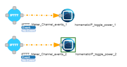

  • oneteamoneteam Member Posts: 11
    edited September 18
    Update:
    Abgesehen vom Widget Status Problem (scheint wirklich ein Fehler im CC zu sein), konnte ich das seltsame Verhalten eingrenzen warum das Schalten der Steckdose nicht immer funktioniert.
    Folgendes Beispiel/Projekt:
    • Oberer IFTTT Event schaltet die Steckdose ein
    • Unterer IFTTT Event schaltet die Steckdose aus
    aber und jetzt kommt das große ABER,
    • sollte nachdem der obere IFTTT Event die Steckdose eingeschalten hat ein Vollschutz aktiviert werden
      dann bleibt der untere IFTTT Event ohne Folgen und die Steckdose wird nicht ausgeschalten.
    • Deaktiviert man den Vollschutz kann man danach auch wieder den IFTTT Event zum Ausschalten der Steckdose erfolgreich absetzen.
    @Christian, für einen Test genügt folgendes einfaches Projekt.
    • Obigen Schalter mittels "Test" einschalten
    • In der HmIP APP den Vollschutz aktivieren
    • Unteren Schalter mittels "Test" ausschalten (wird bei aktivem Voll- oder Hüllschutz nicht gelingen, bei unscharf schon)
    Ich befürchte das ich mich mit HmIP für das falsche Produkt entschieden habe.
    Oder hat es schon jemand geschafft den Alarmstatus automatisiert zu ändern?

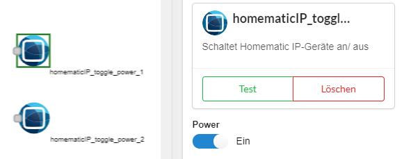

    Update:
    Es handelt sich hier um 2 Probleme.
    1.) Der aktuelle Status im Widget der Schalt-Steckdose stimmt nur dann wenn die Steckdose über die HmIP APP geschalten wird.
    Über ein CC Projekt (unabhängig ob über einen Test oder einen Event) wird der Status nur unzuverlässig aktualisiert.
    2.) Das Schalten der Schalt-Steckdose wenn dazwischen der Hüll- oder Vollschutz aktiviert wird.
    Dann kann die Schalt-Steckdose nämlich nicht mehr ausgeschalten werden.
    Folgendes einfaches Projekt zum testen.
    • Durch Drücken der "Test" Taste bei obigem Schalter wird die Steckdose eingeschalten
    • Durch Drücken der "Test" Taste bei unterem Schalter wird die Steckdose ausgeschalten
    Wird aber zwischen diesen beiden Tests der Hüll-oder Vollschutz aktiviert, ist das Ausschalten der Steckdose nicht mehr möglich.
    Erst durch unscharf stellen des Alarm ist wieder das Ausschalten der Steckdose möglich.
    Ich fürchte ich habe mir mit HmIP das falsche Produkt ausgesucht oder hat wer eine Idee wie der Alarm automatisiert geschalten werden kann?
