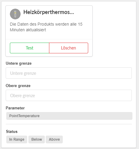

    Ich bin gerade zu dem Schluss gekommen, dass ich ein 1. Generation Heizkörperthermostat einfach dazu missbrauchen werde, den Trigger an CC weiterzuleiten. Szenario wäre dann: Medion Bewegungsmelder wird getriggert und setzt das Thermostat (liegt irgendwo rum) auf 7,5 Grad. Diese spezifischen 7,5 Grad des Gerätes nehme ich dann als Trigger in CC, da sich das Gerät ja einbinden lässt. Und dann sollte ich den nicht mit CC kompatiblen Medion Bewegungsmelder meine nicht mit Innogy kompatiblen Sonos Lautsprecher als Alarmanlage nutzen können wenn ich keinen Denkfehler habe. Und das für 25€ die das Gerät gebraucht kostet. Was meinst du? Spricht da was gegen?

    das war leider nichts.
    Das Thermostat lässt sich nicht wie beabsichtigt abfragen. 1. Scheint sich der Zielwert nur alle 15 Minuten zu aktualisieren und 2. kann man auch nicht gezielt eine Temperatur abfragen wie es aussieht. Schade, damit habe ich leider noch keine Möglichkeit gefunden einen anständigen Bewegungsmelder der in das Innogy System eingebunden werden kann mit CC sprechen zu lassen. Oder hättest du noch eine Idee?
  • ChristianChristian admin Administrator, Moderator Posts: 1,687 admin
    edited October 1
    Hallo @AndreJBaum, geh bitte mal eingeloggt auf die Geräte-Unterseite von innogy und poste (wenn du magst) mir die weiter nach unten gescrollt gelisteten Geräte. 15 Minuten ist normal. Dass die Idee damit tot ist, wird mir auch schnell klar. Bei HmIP liefert der Heizkörperthermostat als Sensor übrigens nicht die IST Temperatur - man kann also in CC nicht die Raumtemperatur auslesen. Schau am besten auf dem Dashboard, was dein Thermostat in CC anzeigt.
