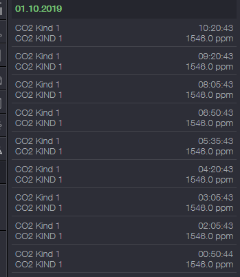

    Ich habe gestern Netatmo in cornadconnect wieder getrennt und neu verbunden, danach lief es erstmal wieder bis 22.16 alle 10 bis 40min, seit 22.16 aber wieder nichts. Hier die Werte:
  • APSeeAPSee Member Posts: 6
    @Christian
    Ich habe um 10.35 wieder ein manuelles Update gemacht, seit dem wieder keine aktuellen Werte:
  • ChristianChristian admin Administrator, Moderator Posts: 1,687 admin
    Hallo @APSee, danke, ich nehme an, dies ist ein Blick in die Netatmo-App? Soll mir wahrscheinlich zeigen, dass Netatmo an sich normal funktioniert, richtig? Woran genau liest du ab, dass der Datenstrom nach Conrad Connect versiegt? Nur am Dashboard? Um noch mal auf den Kern meines Vorschlags zurückzukommen: Bitte erstelle ein kleines Projekt, welches beim Überschreiten eines Schwellenwerts eine Telegram-Nachricht o.ä. sendet. Wähle die Schwelle so, dass defacto immer ausgelöst wird, etwas 0-1 ppm. Wenn du dann mehrfach pro Stunde eine Nachricht erhältst, weißt du, dass du Netatmo als Trigger sinnvoll in CC nutzen kannst. Ich habe in der Zwischenzeit den Technik Support gebeten, eine Datenreihe von Netatmo in ein Google Sheet schreiben zu lassen. Ferner habe ich mich vergewissert: Die Dashboard Widgets sollten sich ohne manuellen Refresh aktualisieren.

    Nein das sind die Werte von Zipato. An den Werten siehst Du das diese sich nicht ändern bis 10.35 uhr wo ich sie manuell in conradconnect aktuallisiert habe. Danach wieder das selbe Spiel. Das hat auch nichts mit dem Projekt zu tun. Ich sehe bei conradconnect das Datum der letzten Aktuallisierung, er aktuallisiert nicht. Erst wenn ich unter Devices, bei Conrad Connect, die Daten manuell aktuallisiere. In der Netatmo App gibt es alle 5min ein Update.

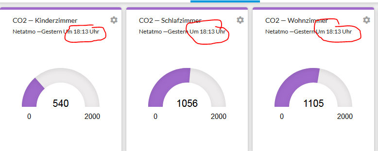

    @Christian
    Ich habe einmal einen Screenshot gemacht. Hier siehst Du das die Werte das letzte Mal gestern aktuallisiert wurden. Auch ohne Projekt müssten hier doch die aktuellen Werte stehen.
    edited October 2
    Hallo @APSee, ja, sollten sie, zumindest bei Änderungen der gemessenen Werte.
