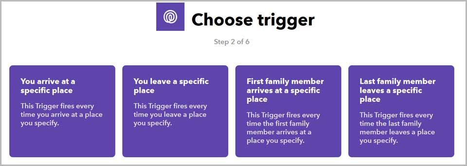

  3. Bereits eingeloggt besucht nun ifttt.com/life360 und verknüpft euer Life360-Konto mit IFTTT durch Eingabe der Login-Daten.
  4. Erstellt ein neues IFTTT-Applet und wählt für den IF-Teil Life360 aus und dann die Funktion Leave a specific place (einen konkreten Ort verlassen). Für den That-Teil wählt bitte Webhooks.
