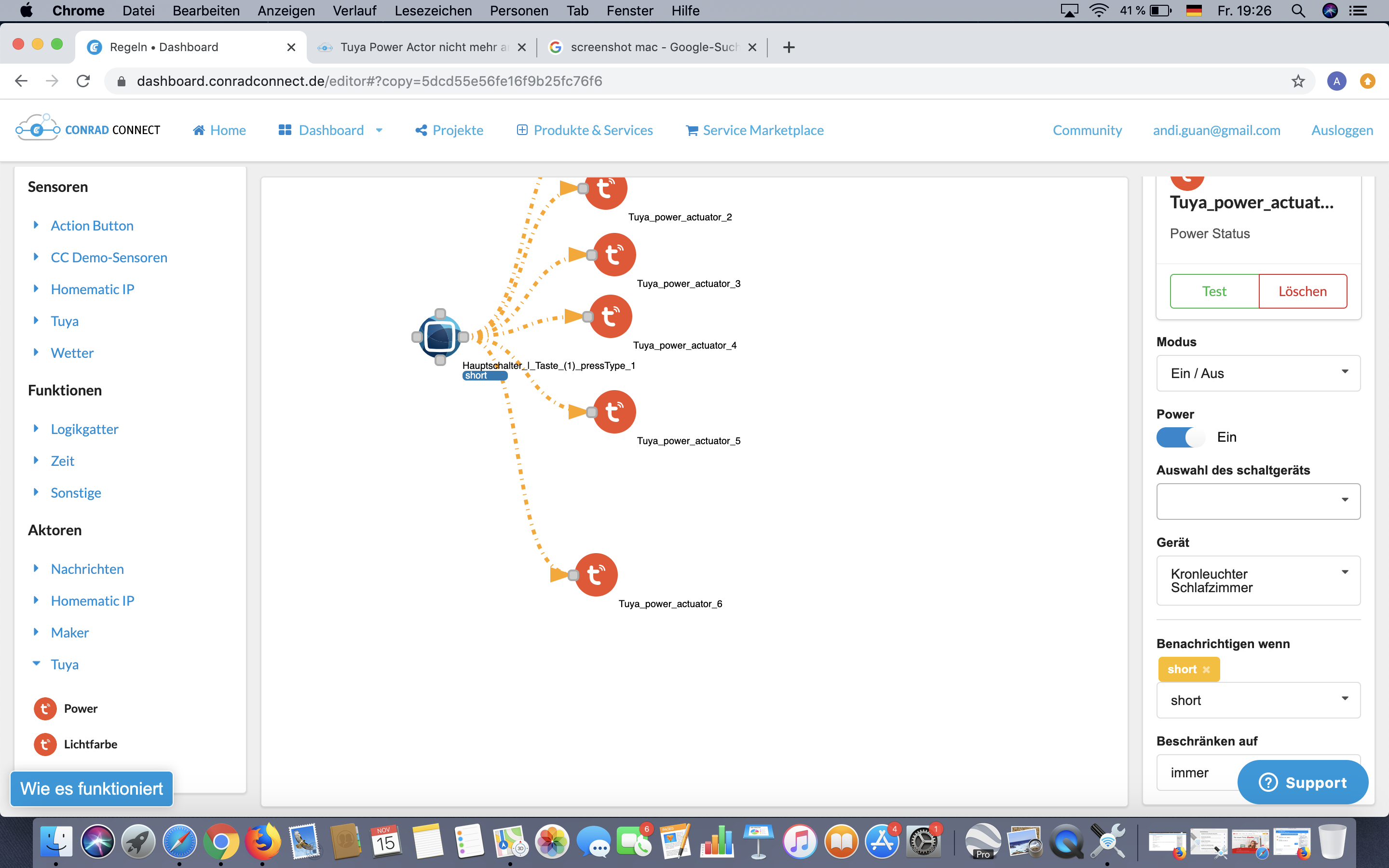

    Hallo Christian etc
    ich habe das gleiche Problem: Wenn ich mein neues Tuya-Gerät auswähle, dann verschwindet unter "Auswahl des Schaltgeräts" jegliche Auswahl... ich kann keine Steckdose wählen....wenn ich dagegen ein schon bestehendes Gerät wähle, dann wird wieder eine Option unter Auswahl des Schaltgeräts angezeigt. Kann das mit der Anbindung der Tuya-Cloud zu tun haben, das hier einige Parameter nicht vollständig sync sind?

    Hallo Christian
    Interessant: Heute habe ich Tuya wieder aktualisiert, nun hat er eins (von meinen 3 neuen Geräten...see ![](https://us.v-cdn.net/6030783/uploads/editor/t4/pc7oihs9ptvk.png "": Ich hatte 3 Kronleuchter angeschlossen und entsprechend benannt: Kronleuchter Schlafzimmer, Großer Kronleuchter und Kronleuchter Treppe; das Gerät "Großen Kronleuchter" würde durch den urspünglichen Gerätenamen ersetzt) offensichtlich neu gefunden und das alte überschrieben. Das erneut gefundenen Gerät lässt sich nun schalten, die beiden alten sind weiterhin nicht schaltbar...Danke, Andreas
