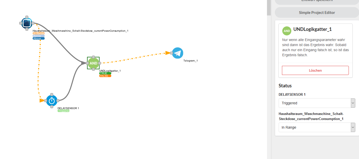

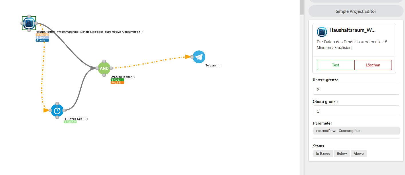

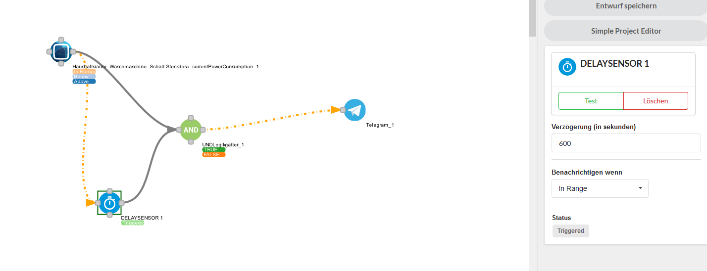

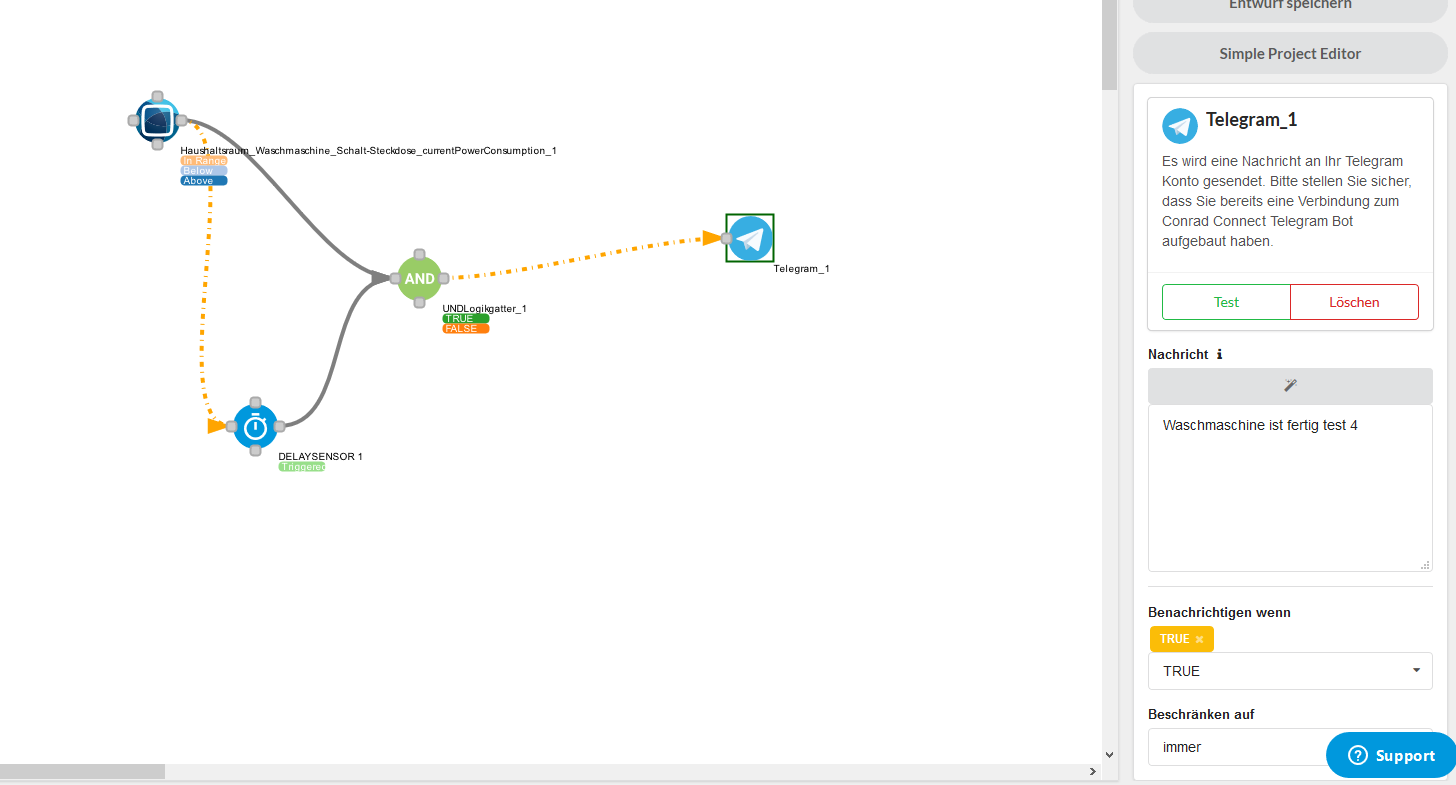

  • ChristianChristian Administrator, Moderator Posts: 2,101 admin
    edited January 19
    Hallo @MrSonei6, hier mein Lösungsansatz für eine Waschmaschine hinter einer HMiP-Schlatmesssteckdose. Fällt die Leistungsaufnahme unter 2W und ist diese noch eingeschaltet, wird eine Nachricht getriggert sowie die Steckdose ausgeschaltet. Noch ohne Langzeittest.
