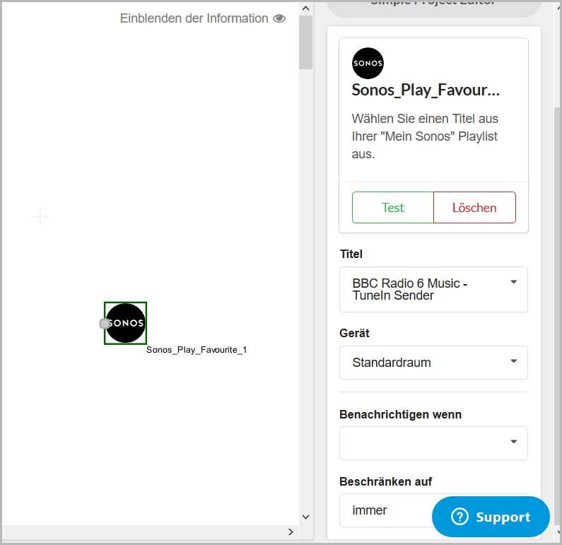

Über die Sonos-Aktoren könnt zunächst die Standardbefehle Play, Pause, Next Track, Previous Track, Lautstärke via Conrad Connect steuern. Dabei gilt, dass immer die zuletzt gespielte Wiedergabe erneut aufgenommen wird. Sprich, der Radiosender, die Playlist oder das Album, welches zuletzt auf dem Sonos-Gerät gespielt wurden.
Wollte ihr unabhängig von den zuvor gespielten Titeln oder Sendern eine gezielte Auswahl über Conrad Connect abspielen, könnt ihr den Aktor Sonos Favoriten Wiedergabe nutzen. Dazu müsst ihr lediglich innerhalb der Sonos App die entsprechenden Favoriten anlegen, also Playlist, Sender oder Song.
Wer einen Musik-Streaming Dienst nutzt und dort einen Favoriten setzen möchte, achte darauf, diesen Dienst vorher bei Sonos anzumelden. Geht dazu auf Einstellungen / Dienste / Musik und Inhalte. Selbstverständlich könnte ihr im Falle mehrerer Sonos-Geräte über den Sonos-Aktor festlegen, welches Geräte bzw. welche Gruppe von Sonos-Speakern angesprochen werden soll.

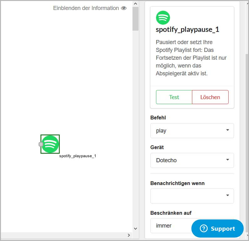

Über den Spotify-Aktor könnt ihr zunächst festlegen, welcher streamingfähige Lautsprecher als Abspielgerät genutzt werden soll. Folgende Standardbefehle stehen zur Verfügung: Play, Pause, Next Track und Lautstärke. Wer Spotify (ohne Sonos) nutzt, kann daher derzeit nur das zuletzt Gespielte erneut starten.
  • Martin87Martin87 Member Posts: 1
    Die Integration von Spotify ist eigentlich kaum nutzbar. Spotify kann nur auf dem gerade aktiven Gerät gestartet werden. Selbst wenn man nur einen Lautsprecher im Haushalt für Spotify nutzen würde, würde die Nutzung über das Handy (zb. über Kopfhörer unterwegs), das ursprüngliche Gerät wieder rausschmeißen. Das macht so wenig Sinn.
  • ChristianChristian Administrator, Moderator Posts: 2,101 admin
    Hi @Martin, sicher, dass die Nutzung von Spotify auf dem Handy die nachfolgende Nutzung eines Sonos-Speakers via CC behindern würde?
