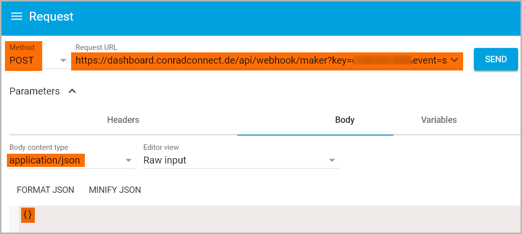

Um den Maker Event Sensor zu testen, ist die Generierung entsprechender HTTP-Requests zu Testzwecken bzw. zum Debuggen hilfreich. Es gibt zahlreiche Tools oder Browser Plugins. Sucht nach "HTTP Request Browser Plugin" und ihr werdet mit Sicherheit fündig.
Wir zeigen euch hier beispielhaft das Chrome Browser Plugin ARC. Wir wollen damit testweise das hier vorgestellte Conrad Connect Projekt via HTTP Request triggern. Achtet bei der Nutzung des Plugins oder ähnlicher Tools auf diese Punkte (im Screenshot je orange hervorgehoben):
Method: POST
Body/Content Type: JSON/application
URL: die vollständige URL inklusive eurem MAKER-KEY sowie dem gewählten Event-Namen
JSON Objekt: Ihr müsst mindestens ein leeres JSON Objekt senden, in syntaktischer Schreibweise dargestellt durch die geschweiften Klammern ohne Inhalt
