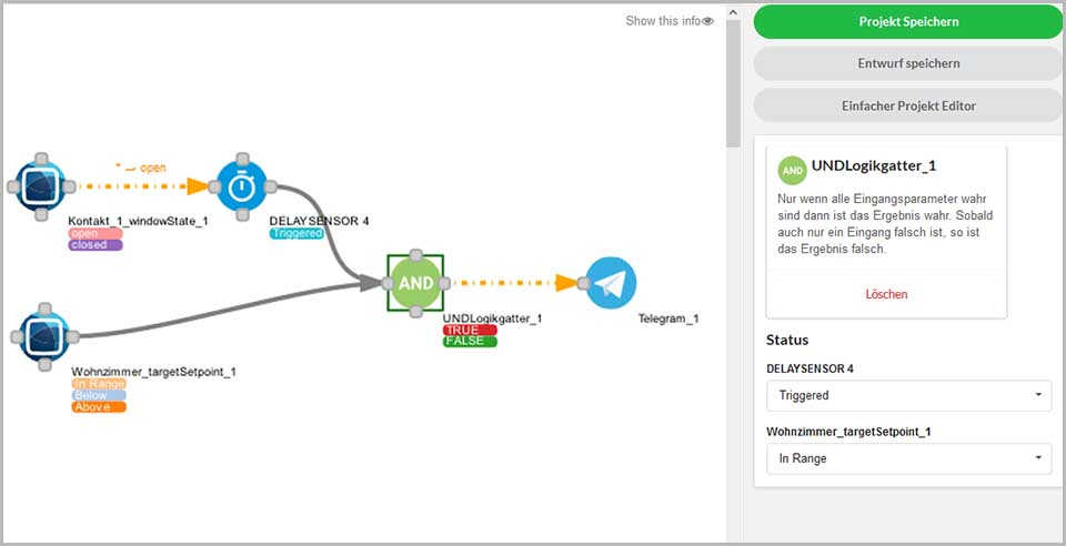

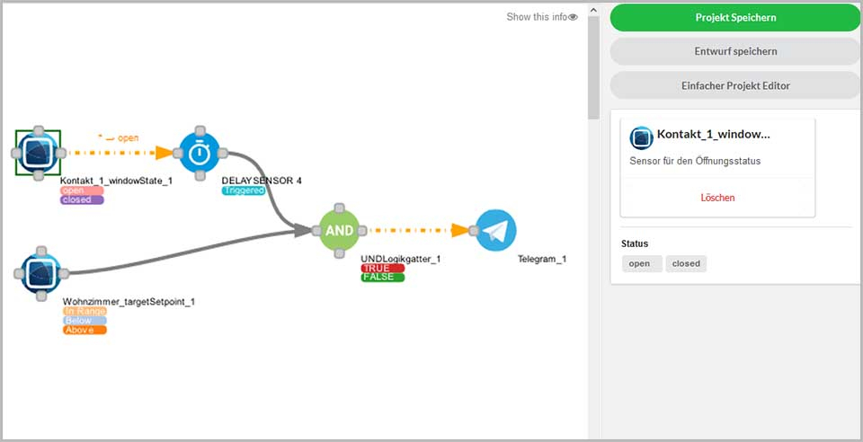

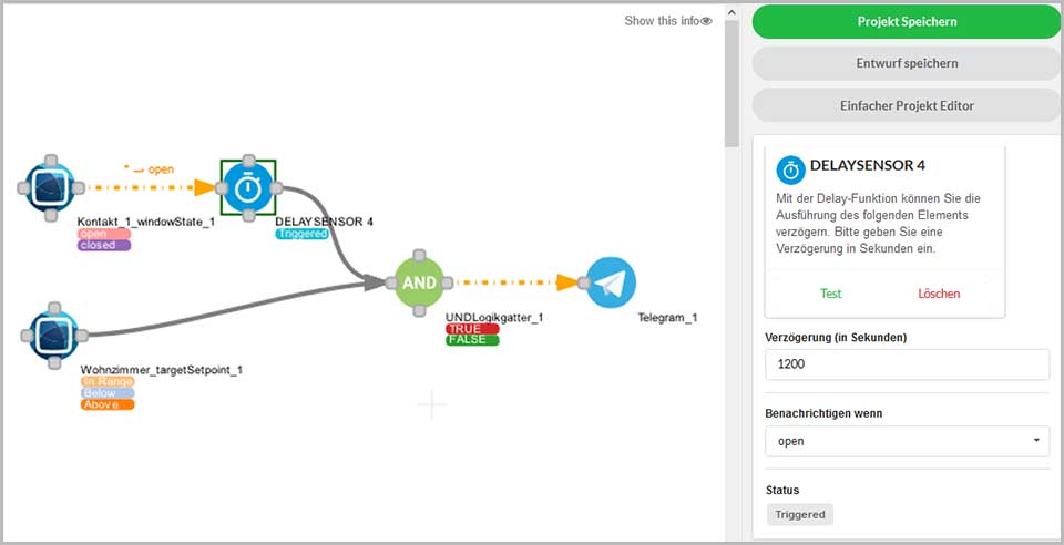

Wer Schwierigkeiten bei der Kombination mehrerer Fenster in einem Projekt hat, sollte für jedes Fenster in Kombination mit einem zugehörigem HmIP-Heizungsthermostaten das unten gezeigte Projekt anlegen, bzw. direkt hier importieren:
