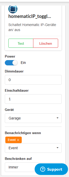

  • schenkischenki Member Posts: 2
    Hallo Christian,
    genau...der ablauf ist soweit auch klar und funktioniert (als test) auch schon mit meinem Rolladenaktoren.
    Nur bei dem Hörmann Homematic IP Adapter wird bei Conrad Connect leider nur das Licht angezeigt (siehe Bild).
