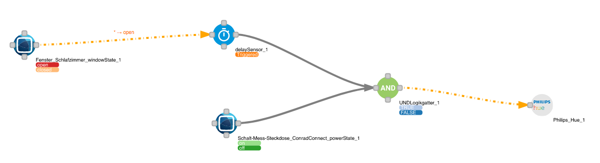

Hallo @Thommy10, ich habe das versucht nachzubauen. Mein Fenster hat den Status OPEN und meine Steckdose ist auf ON, aber irgendwo scheine ich noch einen Fehler zu haben. Bei mir soll am Ende die Wohnzimmerlampe auf Rot gehen, wenn das Schlafzimmerfenster länger als 10min auf ist. Die Steckdose wird durch die Homematic Automatik auf ON geschalten, sobald das Fenster auf geht. Das passt eigentlich alles soweit.
Hallo @Mario2u, ich frage mich, ob da nicht der Fenstersensor zusätzlich mit der Schalt-Mess-Steckdose verknüpft sein müsste, oder @Thommy10? Die "Steckdosen-Variable" muss ja auch gefüttert werden. Sprich, es fehlt nur eine weitere Verbindung.
@Mario2u: was passiert denn bei Dir? Wird die Lampe gar nicht geschaltet oder jedesmal (auch wenn das Fenster wieder geschlossen wurde?
@Christian: nein, der Fenstersensor muss nicht zusätzlich mit der Steckdose verknüpft werden
Ist das Problem behoben?
@Mario2u: bitte beachte auch, dass die Schalt-Mess-Steckdose nur alle 15 min von CC abgefragt wird. D.h. die Einschaltdauer sollte auch auf min.15 eingestellt sein.
@Thommy10, klar, Denkfehler von mir, man ja nicht zwei Sensoren verknüpfen. Trotzdem muss ja der Variablenspeicher irgendwie seinen Input erhalten. Habe jetzt auch eine Schalt-Mess-Steckdose und teste bei mir Folgendes:
Der Delay ist auf 20 Minuten = 1200 Sekunden gesetzt, erster Test läuft gerade.

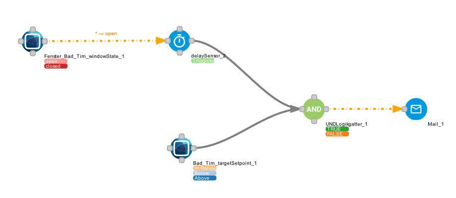

ich hatte das gleiche Problem. Da ich aber über die Fenstersensoren die Raumtemperatur absenke, nutze ich einfach nach dem Delay die Temperatur am Thermostat um die Nachricht auszulösen oder eben nicht. Das ieht dann so aus:
Viele Grüße
Björn
Dient hier als Variablenspeicher.

Ich hatte das so verstanden von Thommy, wenn ich mein Fenster öffne, schaltet Homematic IP über die Automatik meine Steckdose ein und wenn ich es schließe aus. Das klappt auch. Ich sehe auch im Dashboard das dort ON steht und bei meinem Fenster OPEN - nur wird die Lampe nicht rot.
der entscheidende Hinweis könnte aber die 15min sein. ich habe im Delay eingestellt nach 5min soll die Lampe rot werden. Ich will ja eigentlich mein Fenster nicht 15min geöffnet lassen, bis ich dran erinnert werde. Aber das kann ich gerne mal durchprobieren, ob es mit den 15min klappt.
Ich dachte nur, wenn das Dashboard schon anzeigt, das Steckdose ON und Fenster OPEN ist, sind doch die Bedingungen für das AND erfüllt, dass er nach 5min weiter mit der Ausführung geht und meine Lampe an schaltet.
@Thommy10, wie muss es denn richtig aussehen, wenn nicht so? Danke.
