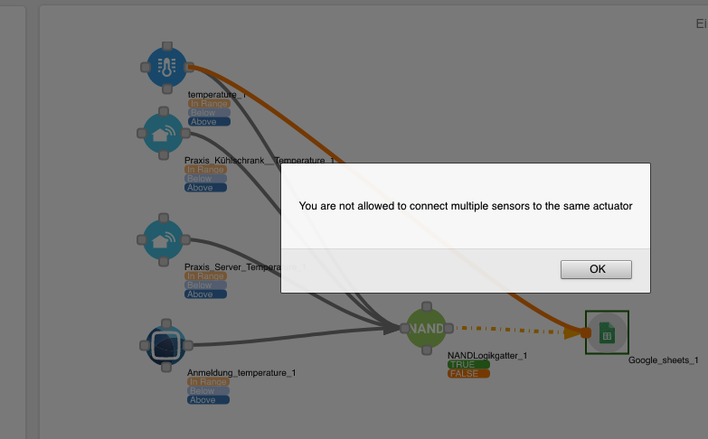

Wie archiviere ich die Daten unterschiedlicher Sensoren parallel in einem Google Sheet?
Hallo, irgendwie kommen in google keine Daten - nur die Zeitstempel ?
Best Answers
Christian Posts: 1,895 admin
Hallo @danielmauch, Profitipp vom Kollegen: Nutze OR statt NAND, definiere die Ranges weit genug, so dass Du praktisch immer In Range bleibst (etwa -100°C bis 100°C). Nach dem OR wie schon gezeigt bitte den Google Aktor platzieren und auf korrekte Syntax achten.
@danielmauch : Nimm doch einfach das NAND raus.
geht nicht
Ich habe verschiedene Wege probiert - bei mir kommt leider keinerlei Temp an (weder vom Wetter, noch von einem HNIP-Thermometer)
@VillageHero
Im Google Sheets Aktor gibt es einen Zauberstab um die Werte einzufügen. Um Zahlenwerte zu bekommen, ist '.parameter die richtige Wahl.
