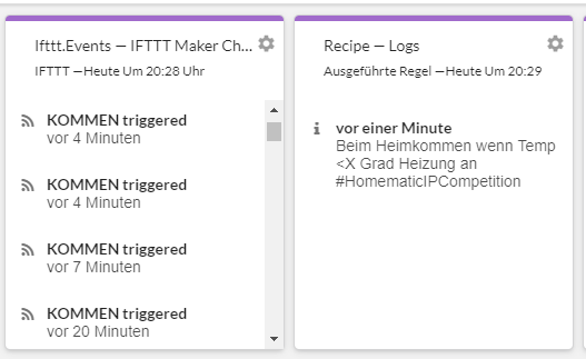

Ich habe immer wieder das Problem, dass IFTTT Trigger in ConradConnect zwar erkannt werden , die zugehörigen Recipes aber nicht ausgeführt werden.
Im Dashboard sieht man es ebenfalls. Wenn ich den Trigger nochmals ausführe geht es dann meist .
Hat jemand eine Idee, woran das liegt ? Der Trigger kommt ja korrekt an. Warum führt ConradConnect so unzuverlässig aus?
Im Beispiel sieht man den KOMMEN Trigger, der erst beim 2. Versuch das Recipe starten konnte :(

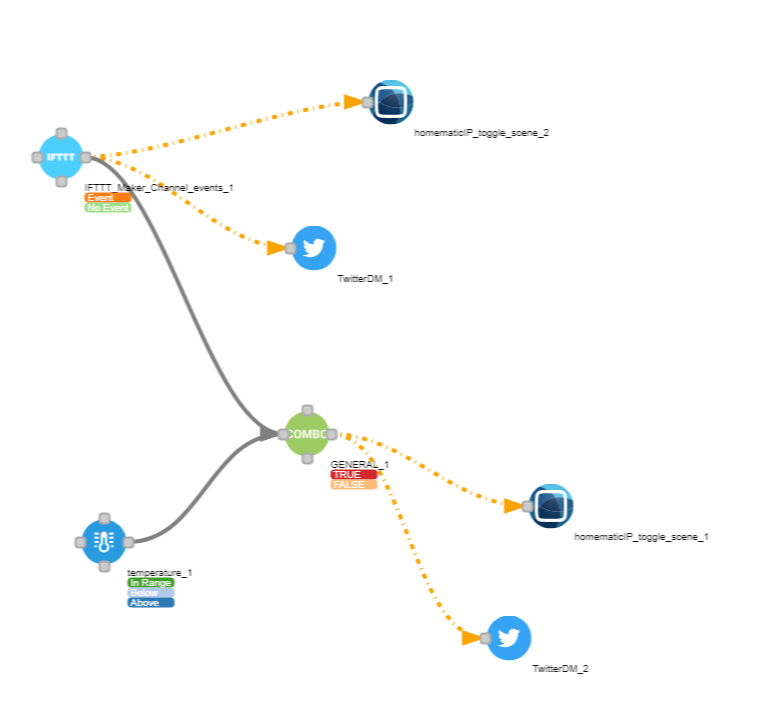

    Hallo @Mounir, könntest du bitte einen Projekt-Screenshot hinzufügen? Danke.
  • MounirMounir Member Posts: 16
    edited March 25
    Na klar kein Problem.
    Das sieht wie folgt aus

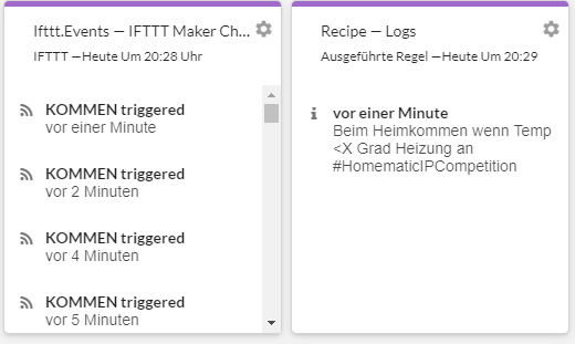

    Heute hat es auch etliche Versuche gebraucht bis das Projekt ausgelöst wurde.
    Es ging diesmal dann erst nachdem ich ins Projekt bin ohne Änderungen und hab dann nochmal speichern geklickt.
    Dann löste der Trigger aus
    Komischerweise war der Recipe Log komplett leer im Dashboard, obwohl es heute morgen ausgelöst hatte.
  • ChristianChristian Administrator, Moderator Posts: 1,221 admin
    Hallo @Mounir, ich würde stark vermuten, dass nicht die IFTTT-Maker-Anbindung das Problem verursacht, sondern die logische Verknüpfung von Sensoren, die keine zeitlich konstanten Signale senden. Reagiert denn der Twitter DM immer? Warum regelst du nicht global auf Automatik vs. Eco? Welches Teilprojekt sehen wir? Im Büro ankommen?

    Das Projekt ist komplett und heißt "beim Heimkommen wenn Temp < x Heizung an"
    Die Zieltemperatur im Büro wird lediglich genutzt um Festzustellen ob die Heizung überhaupt in Betrieb ist.

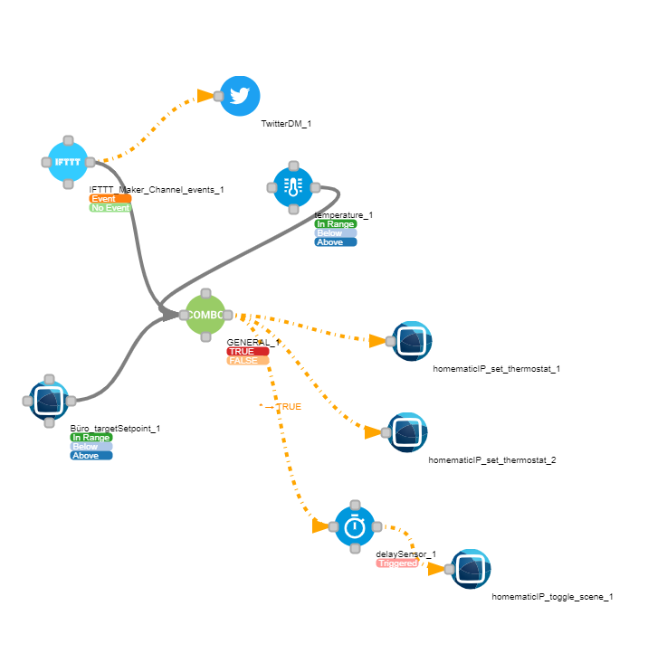

    Ich habe das jetzt eine Weile beobachtet und mehrere TwitterDM Aktoren eingebaut zur Prüfung.
    Wie mir scheint ist die Anbindung an HomeMaticIP nicht zuverlässig.
    Ich habe inzwischen mehrfach die Messages erhalten, aber der Part in HmIP wurde nicht geschaltet.
    Im Beispiel heute und auch vor 2 und vor 5 Tagen folgendes:
    Der Obere Bereich (Vollschutz an) hat immer funktioniert.
    Die Message für den unteren Bereich wurde ebenfalls ausgelöst, ABER der ECO Modus der Heizung NICHT geschaltet.
    Manuelles (manchmal mehrfach) Triggern der Aktion sorgt dann dafür, dass es doch noch klappt.
    Ich hatte ursprünglich Combo Boxen mit der Abfrage der Stati von HmIP Geräten drin und dachte hier kommen nicht immer Signale an.
    Aber leider ist es beim Senden an den Aktor ähnlich.
    Gibt es da Probleme bei der Anbindung an HmIP?
    Oder muss ein Delay zwischen den Befehlen an HmIP eingebaut werden?
