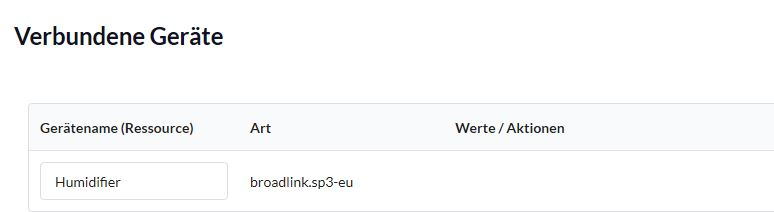

    Hallo @foobargermany, ich versuche auch die Basetech einzubinden, komme aber nicht recht weiter. Ist per app konfiguriert, per app funktional, auch über mobilfunk = außerhalb des wlans, taucht in der CC liste unter broadlink verbunden aber ohne werte/aktionen auf. Wie hast du es gemacht? PS: bin Neu/Demo user.

    Hallo @Leu, die Kollegen vom technischen Kundendienst haben mir keine Probleme gemeldet. Sende ggf. auch noch einen Screenshot, damit wir dein Problem besser einordnen können.

    Ich sehe die Smart Plug als verbunden, kann sie aber nicht einbinden, sie taucht unter Sensoren nicht auf bzw. ich sehe auch nicht direkt, wie ich es tun könnte - intuitiv. Wenn es ein howto gibt, ich lese es gern bevor ich weitewre Fragen stelle. Ich würde sie gern in ein einfaches Projekt einbinden: wenn die Wettervorhersage für den nächsten Tag gut ist und das Wetter für den heutigen tag trocken, dann soll sie sich nachts einschalten

  • ChristianChristian Administrator, Moderator Posts: 1,219 admin
    Hallo @Leu, die SP3 kannst du nur unter den Aktoren finden, da via Conrad Connect nur diese Funktion unterstützt wird.
