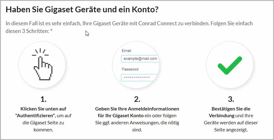

  1. Registriert euch kostenlos bei Conrad Connect. Benötigt wird lediglich eine gültige Email.
  2. Loggt euch bei Conrad Connect ein, geht dann auf die Gigaset-Geräteseite und verknüpft beide Accounts durch Eingabe eurer Fitbit Login-Daten.
  1. Verknüpft nun auf gleiche Weise weitere Geräte oder Services (z.B. Philips Hu), die ihr im Zusammenspiel mit Gigaset steuern wollt. Hier könnt ihr alles verfügbaren Geräte einsehen.

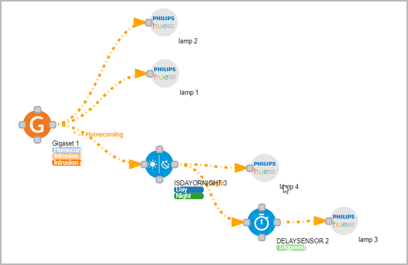

  2. Weiterhin eingeloggt, könnt ihr nur die Beispielprojekte oben ansteuern und direkt für euch importieren. Alternativ könnt ihr im Projekteditor eure eigenen Projekte erstellen.
